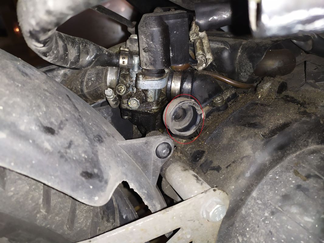

  2. Bonjour, Après avoir changé le pot, j'ai enlevé le système anti pollution du scooter qui se trouve sous la selle. Celui-ci étant relié à une durite en caoutchouc je me demandais à quoi cette durite est-elle relié ? Si je peux l'enlever ou si je dois la boucher. Et je voulais savoir si la vis de gauche sur le carburateur était bien la vis de richesse d'air et celle à droite celle du ralenti. Merci pour vos réponse et soyeux prudent sur la route.
