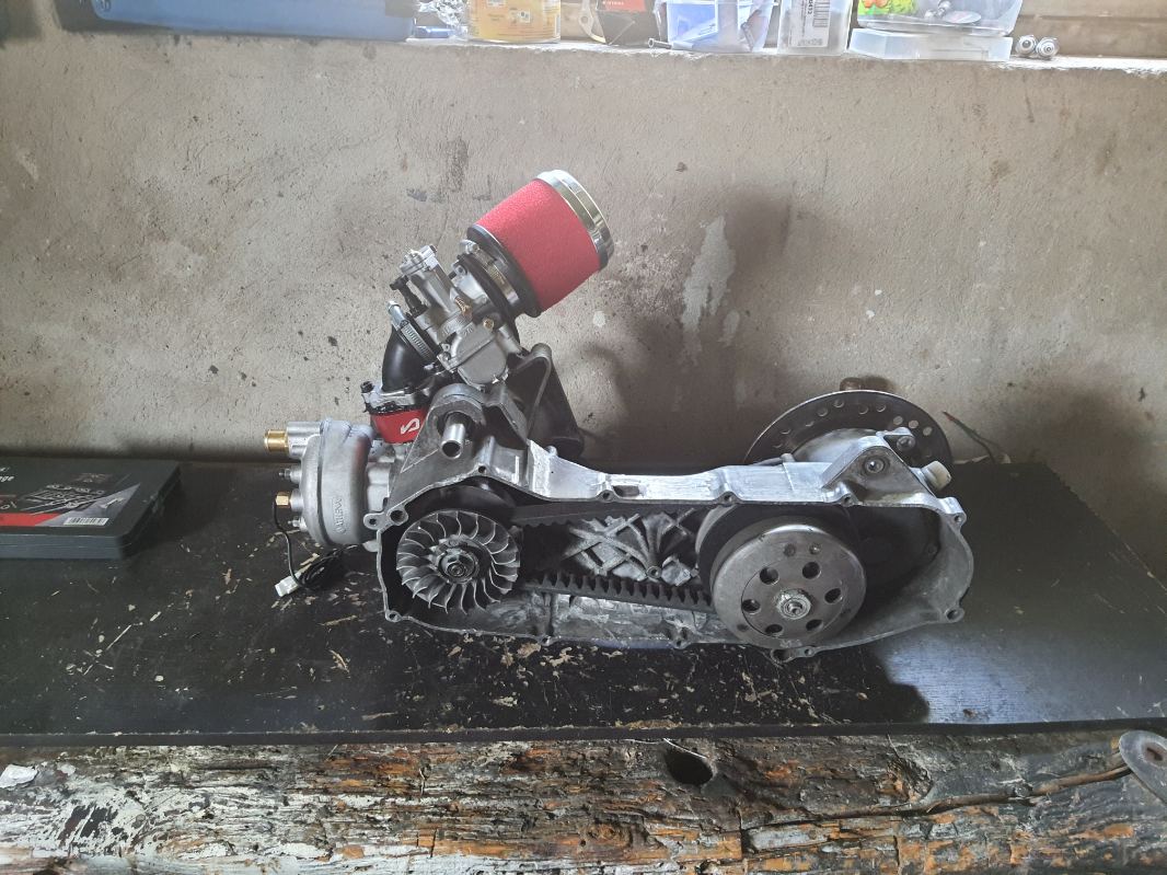

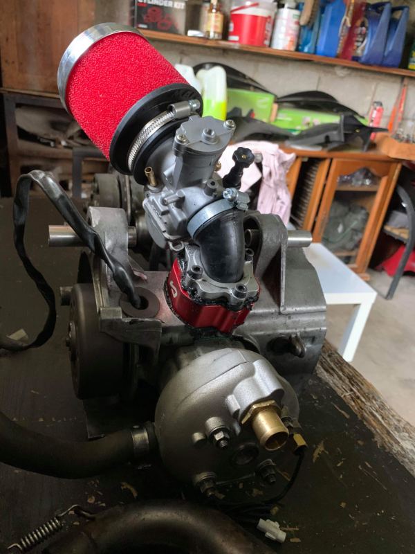

    Bonjour, je possède un mbk nitro de 2008. Aurai besoin de conseils et aide pour les réglage et savoir quoi change pour améliorer. Moteur Kit 70 athena racing vilebrequin artek k2 Clape malossi vl12 avec cale most 10 mm Pipe polini 360, carburateur 28 polini pwk gicleur 130 avec filtre à air malossi Pack overange et embrayage et cloche malossi ressort rouge malossi Allumage mvt millénium Tramission polini 15/42 Pot scr made hand 70

  10. Bonjour, aurai besoin aide pour regle mon nitro Confi moteur 70 athena racing squish 0,70 Vibrequin artek k2 carburateur 28 polini pwk gicleur 130 et gicleur ralenti 45 fitre à air malossi Pipe polini 360 Cale most 25mm incliné 5% (je vais changé cale de 10 mm) Clape malossi vl12 Allumage mvt millenium Pack overange et embrayage malossi et cloche malossi ressort pousse rouge et embrayage rouge et galet 4g5 Pot scr made hade 70

    Bonjour à tout monde, je aurai besoin d'un coup main pour regle mon carburateur configuration moteur: 70 athena racing vilebrequin artek k2 Pack overrange et embrayage et cloche malossi Cale most Pipe polini 360 Clape malossi vl12 carburateur 28 polini pwk avec gicleur 130 cornet malossi Allumage mvt Pot scr made hand 70 Le scooter tien le ralenti quand accélérer il cale
