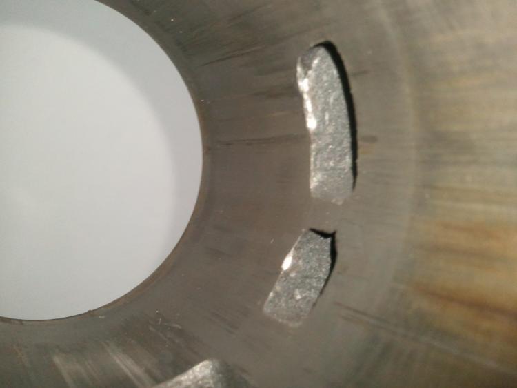

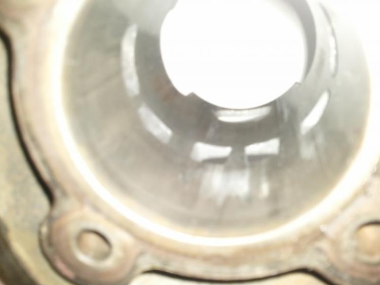

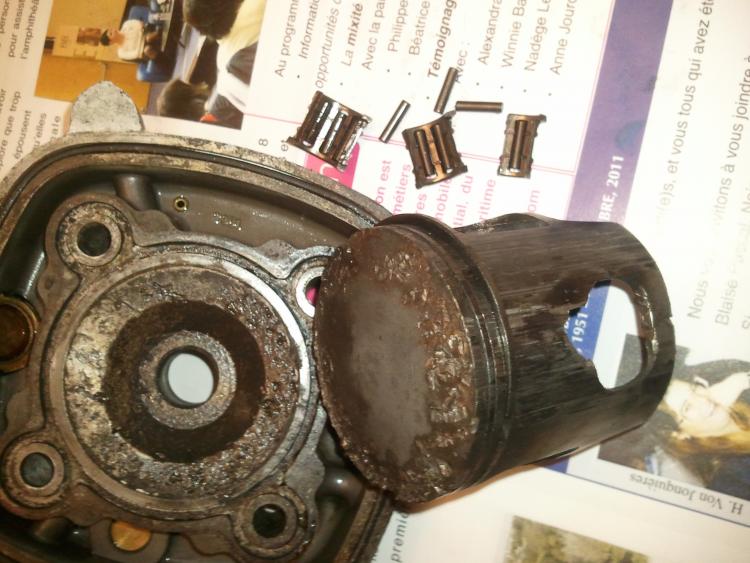

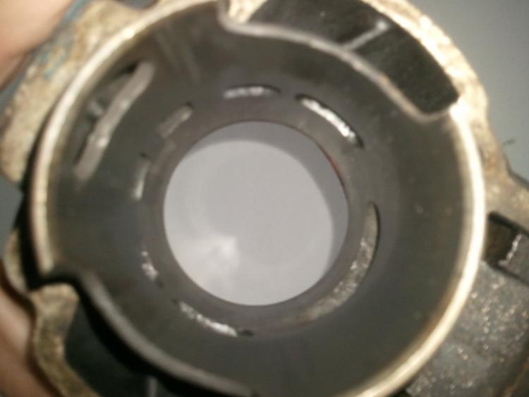

Pti up! Vous pensez tous comme Livity que mon cylindre est mort ? -
scooter piaggio - gilera Amorcé ou serré ? kit malossi 70 sport fonte
Sput92 a répondu à un(e) sujet de Sput92 dans Diagnostic de panne
Je n'ai pas ouvert le bm encore donc la cause m'échappe un peu mais une lumière du piston est cassée c'est peut-être ca ou la pompe a huile depuis que j'ai enlevé la bague devant? -

Sput92 a posté un sujet dans Diagnostic de panne
Bonjour à tous, voilà je crois que j'ai serré mon kit :pascool: et je me demande si le cylindre est h.s. ou si en passant un coup de rodoir et en rachetant un piston côte B ca peut aller. Sinon on m'a dit qu'il vaut mieux racheter un kit neuf genre DR à 150€ que de le faire réaléser, vous en pensez quoi? Si vous pensez que je peux le garder dites moi aussi comment rattraper la culasse !!! :soeur: Merci pour vos comm surtout si ca vous est déjà arrivés.
