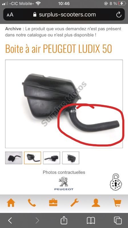

  1. Merci pour ta réponse mais je crois pas que cette pièce est vendu avec la boîte à air sur les photo des site y’a pas la pièce Merci pour ta réponse donc si je comprends bien cette pièce n’est pas indispensable c’est ça? Et j’ai pas compris faut que je fasse quoi avec une durite de liquide de refroidissement dsl je m’y connais pas beaucoup en scoot
  2. Bonjour tout le monde j’aurai besoin d’aide je sais pas le nom de cette pièce et où est qu’on peut la trouver pas cher si vous avez des sites je suis preneur. ( j’ai un Peugeot ludix)

  6. Merci pour votre réponse donc si je comprends bien c’est normal que ce tuyau ne sois pas branché c’est ça? D’accord je vais faire ca , en tout cas merci beaucoup pour t’es conseils et ton aide :)
  7. Déjà merci beaucoup pour ta réponse ensuite y’a eu du changement depuis , le scooter à démarrer et j’ai pu rouler je ne sais pas comment ça se fait mais je peux rouler maintenant mais il fait un bruit bizarre comme si il crier quand j’accélère , j’ai vérifié la bougie elle fait des étincelles blanche je pense la changer , j’ai vérifier les prise d’air et y’a pas de pb ensuite tous les autres truc sont un peu technique pour moi mais je pense aussi qu’il faut changer les segement :) J’ai une autre question en enlevant le filtre à air j’ai vu que y’avais un tuyau qui n’était pas branché c’est normal? ( je te met la photo en dessus)
