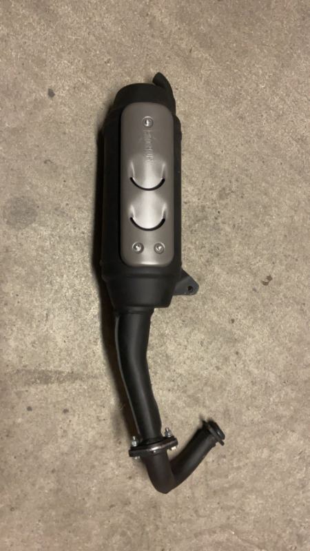

scooter piaggio - gilera Compatibilité pot "sito plus" sur zip 2t 2012
Lucas-67 a répondu à un(e) question de Lucas-67 dans Échappement
Super merci du coup je vais en acheter un autre mais il il y a une diff entre tous les sito ou c'est juste la forme qui change ? -

Lucas-67 a posté une question dans Échappement
Bonjour comme dis dans le titre je me pose des question sur la compatibilité d'un pot j'en avais un qui trainer j'ai essayé de le mettre mais les trous de fixation du pot ne sont pas en face de se du carter donc je vous envoie une photo si quelqu'un pourrais me dire si il l'est sa serai super. -
