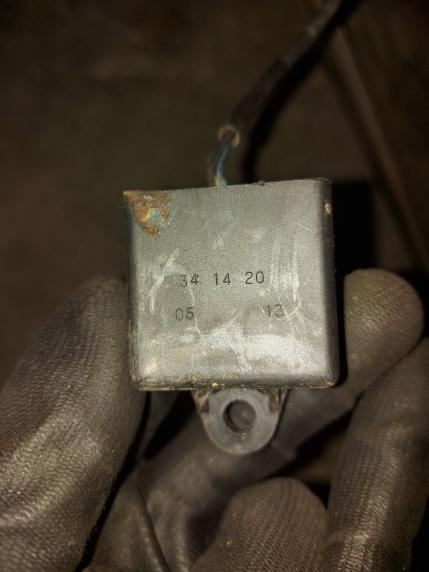

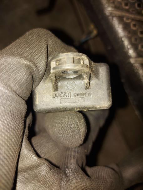

  1. Re bonjour, je viens de penser a ce boîtier Ducati Energia auquel j'ai jamais compris a quoi il servait sur les booster, sauriez vous a quoi il sert ? pourrait-il provoquer le problème ? Merci.
