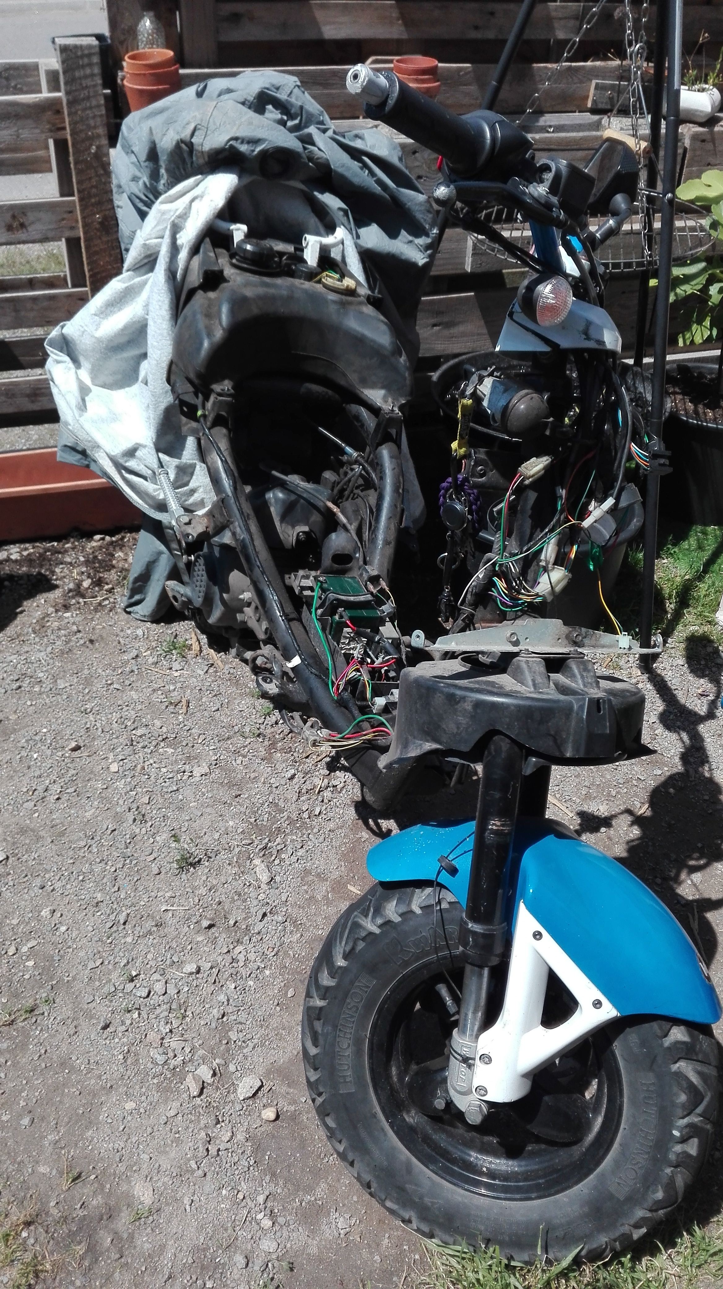

Visiteurs récents du profil

  2. De 62 pardon Désolé il manquait un message.. non mais j vais résoudre le problème... J vais commandé un variateur yasuni pro race et un gicleur de 58 et un de 62 logiquement j devrait tourner normalement... ou mieux !!
  3. Mais c'est quoi comme bruit ? Un sifflement, un bruit de ferraille, un frottement, un gros bruit sourd ?
  4. j'ai déjà du faire plus de 200km et c'est toujours pareil... faut longtemps pour qu elle se retendre ? Mais il y a des moments ou il s élance complètement et atteint sa vitesse normale mais c'est très rare et dès que j décélére et remet les gazs il recommence à avoir cette perte de régime et stagne ensuite à 50 km/h
