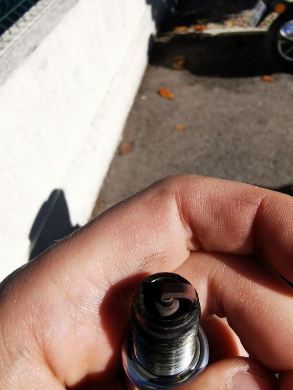

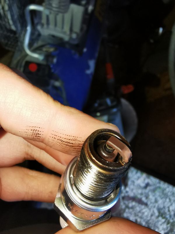

Problème réglé j'ai pas eu besoin de toucher ni à l'aiguille du boisseau j'ai juste enlever le gicleur de 91 j'ai mis un 85 à la place et j'ai régler la vis de richesse d'air en aillent remit le tube de débridage de la boîte à air est c'est très bien avec d'ailleurs je suis surpris moi qui a toujours rouler sans...
