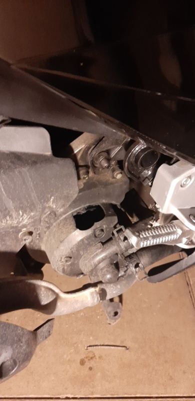

  1. Bonjour à tous, Alors j'ai pas trop compris ce qu'il s'est passé. Hier soir je rentrais chez moi avec mon scooter, et en descente il a fait un gros boum, et le bruit du moteur a changé, j'ai directement pensé à un serrage moteur ou à une pièce qui avait lâché. Seulement tout était en place, et il n'a pas arrêté de rouler donc je suis rentrée chez moi quand même, et ce malgré le bruit très inhabituel qu'il faisait. Une fois arrivée, j'ai directement vu qu'un galet était sorti de sa place, et avait carrément traversé les plastiques, d'où le fracas que j'ai entendu. Le galet était venu se coincer entre les durites du liquide de refroidissement, donc j'ai pu le récupérer. La vis a cassé net dans son trou, et j'ai bien galéré à retirer le morceau coincé. J'ai changé la vis et remis le galet en place, et réparé le plastique explosé. Le scooter a pu redémarrer et j'ai pu aller au travail ce matin, seulement je crois que le choc a endommagé les durites de liquide de refroidissement, car je viens de voir que j'avais une fuite. Donc j'aimerais savoir si quelqu'un sait ce qui aurait pu provoquer ce problème, parce que j'ai cherché longtemps et personne ne relate le même genre de problème.
