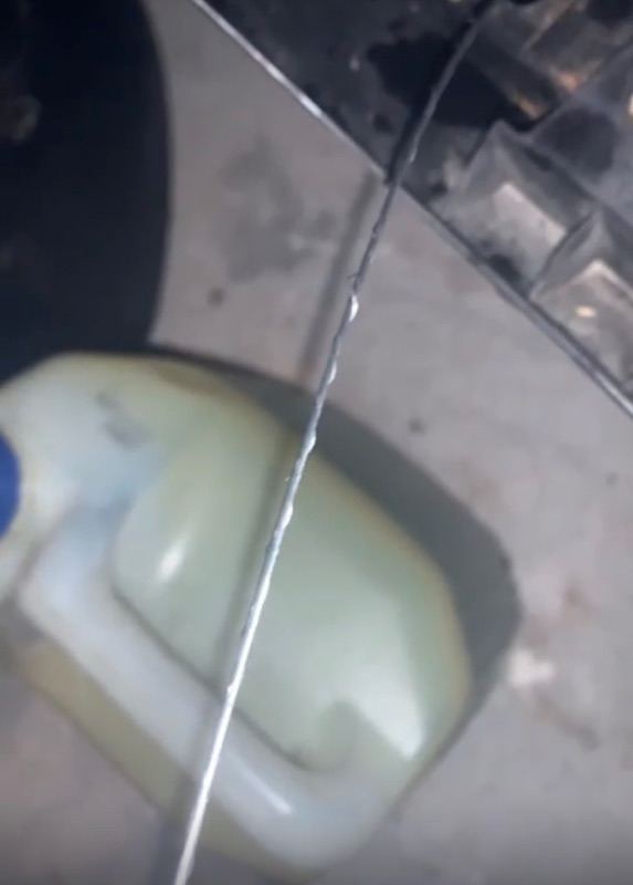

    scooter piaggio - gilera Problème démarrage
    Salut merci pour ta réponse, pour le scoot qui démarrait plus c’est moi qui avais mal changé le câble (pas assez de graisse dans la gaine) donc un des fil s’était bloque et j’avais force donc le câble restait complètement tiré ! A peine débranché premier coup de kick il a démarré la j’avais fait 2%, et plein jusqu’a la durite de trop plein qu’il y a au dessus du niveau donc ça avait coulé puis fuit plusieurs jours j’ai tout vidé puis mis 1L et la plus grand chose en fuite… je regarde ou c’est, et je resserre toutes les vis du moteur merci pour tes conseils Ca faisait ca
