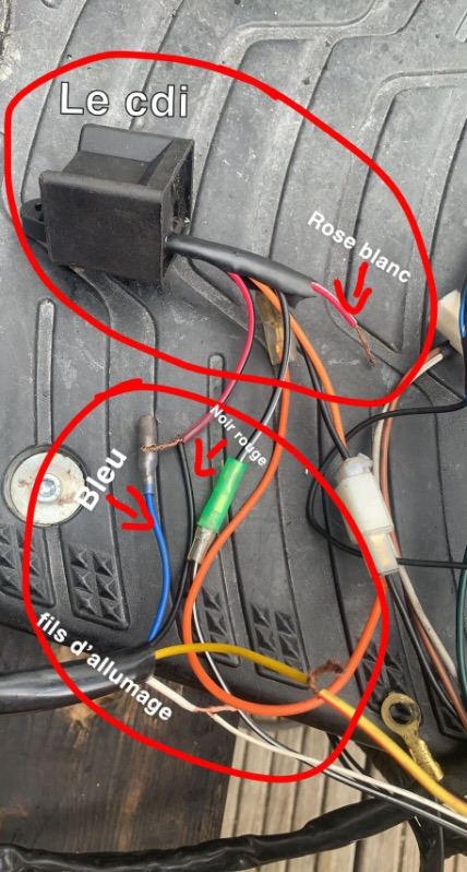

    scooter mbk - yamaha Branchement fil allumage
    Petit up finalement mon branchement était bon le bleu va bien avec le rose blanc le scooter démarre nickel
    Bonjour/bonsoir. j’ai un problème de branchement sur un mbk booster avant 2004 que j’ai récupéré avec quelques fils de coupe et certain qui ne sont pas de la bonne couleur d’origine (fil allumage) seriez vous ou vont ces fil ou à quoi ils servent ?
