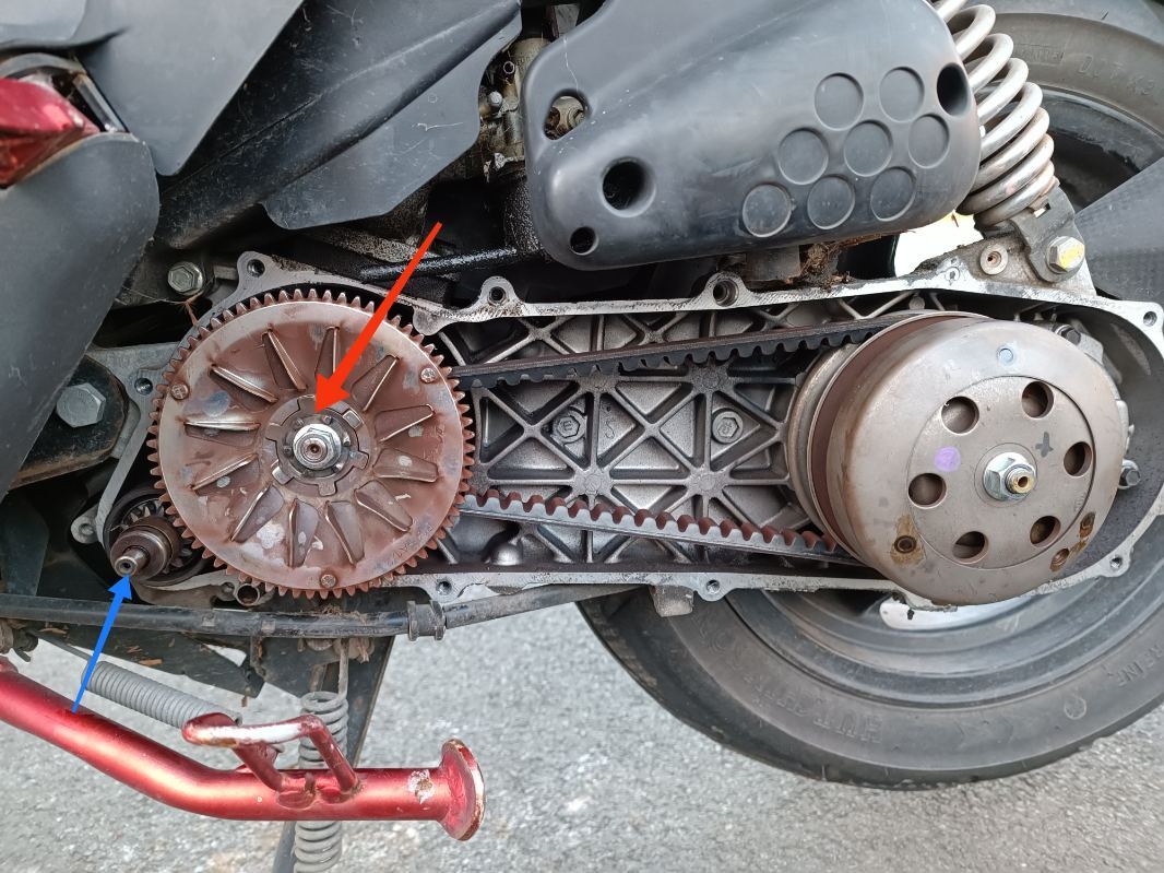

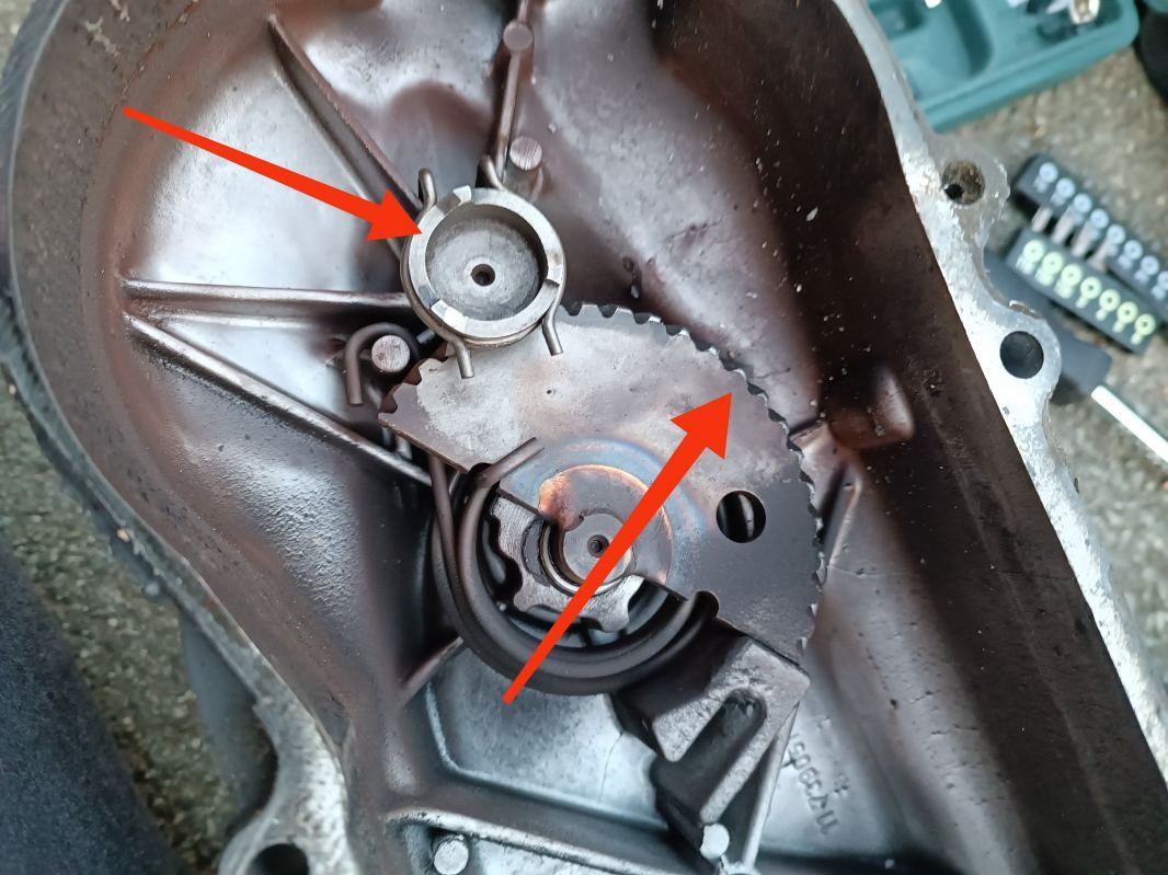

  1. Bonjour, Tout d’abord il faut savoir que depuis que j’ai acheté mon Peugeot 50 tkr, comme neuf et d’origine, il m’a toujours été impossible de le démarrer à froid juste au démarreur. Semaine dernière lorsque j’ai voulu le démarrer au kick j’ai senti comme un frottement/craquement mais je ne suis pas inquiété plus que ca car j’ai pu rouler avec juste après, en revanche il m’a été impossible de le redémarrer en fin de journée, comme si le kick ne s’accrochait pas au rocher. J’ai donc ouvert le carter et pris quelques photos de la partie cycle pour commander des pièces, tout ce qui était lié au kick. Etant clairement novice, je ne sais pas si le peu que j’ai vu pouvais expliquer la panne donc j’apprécierai grandement une seconde ''expertise'' x) (j’ai remarqué que le démarreur entrainait bien la partie cycle lorsque je l’ai essayé carter ouvert) PS : mon carburateur à été remplacé par un garagiste début d’année car le scooter n’avait pas beaucoup roulé et je reçois mes pièces semaine pro
