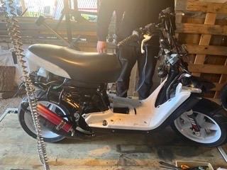

bonjour à tous
je viens de finir de remonter mon booster 12 pouces de 2008 après l'avoir acheter quasiment en pièces détacher, il était en cour de projet.;)
il n'y avait pas de système de huilage et j'ai tout acheté et remonté dans la foulé,
maintenant tout fonctionne parfaitement comme une horloge mais, il y a toujours un mais:ouf:
j'ai un petit problème, c'est a dire que le démarreur se lance bien mais, la roue libre de l'embrayage ne se lance pas et n'est pas entrainer pas la roue libre de démarreur.
le moteur ne se lance pas et le démarreur fonctionne bien et il est neuf
j'ai vérifier le montage et il me semble très bien ... j'ai bien en tendu regarder plusieurs vidéos et répéter les mêmes opérations.
avez vous une idée une piste?
merci d'avance pour votre aide
