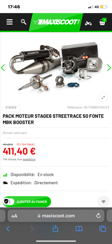

  13. bonjour j’aimerai avoir des avis sur se cylindre et du pot fournie avec
