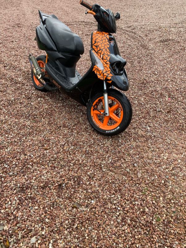

    scooter chinois Scooter Kymco racing 150 injection qui cale
    Problème résolu ! C'est la durit d'essence de la pompe à essence (qui se trouve dans le réservoir même pour le modèle kymco 150cc Fi ) a une fuite à cause de l'usure ! En conséquence le débit et pression d'essence au niveau de l'injecteur sont insuffisante voilà pourquoi le moteur cale ! Et n'atteint pas un régime un peu élevé ! J'ai juste remplacé la durit et mis des bons colliers aux about ! Vérification de la pression d'essence émis par la pompe + de 2 Bar

    salut ! quand je mets les gaz, elle s'étouffe et ne dépasse pas les 6000 tours C'est un kymco racing 150cc type LEF6
  6. Salut les gars! J'ai un kymco racing 150cc injection , ça a bien rouler avant et depuis hier matin je l'ai allumé pour laisser un peu chauffer mais le tour moteur au ralenti, (va de normalement à 1700 ), descend et cale ... le scooter s'éteint ! -J'ai pensé à l'admission , j'ai tout nettoyé et vérifié. -Piston-segment neuf aucun souci ! -Pression d'huile ok ! - j'ai pensé au calculateur mais le voyant check diag ne s'allume pas ! J'ai besoin de votre aide merci !
