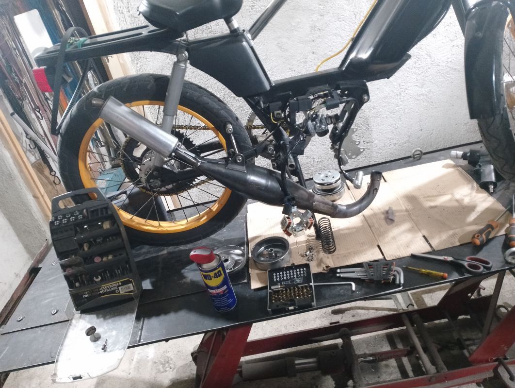

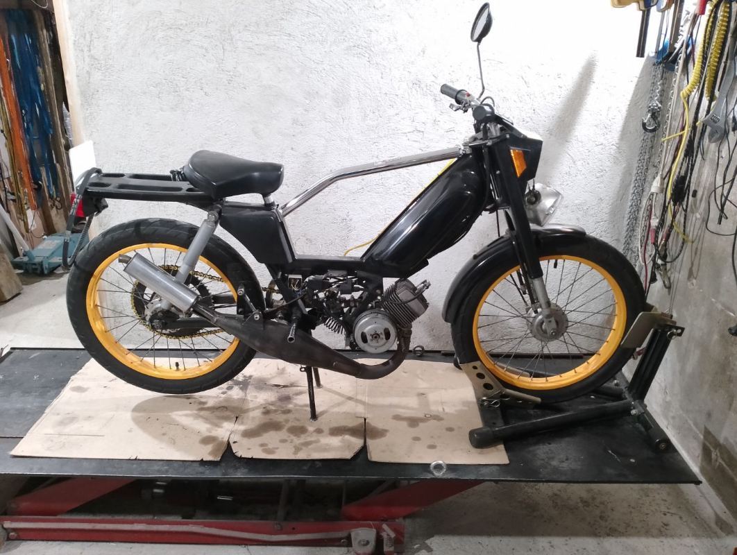

j'ai une peugeot 103 vogue avec un pot doppler er1 et mon avis sur ce pot est mitigé
déjà pour avoir du couple faut fuir ce pot mais je trouve ca plutôt normal vu que c'est un pot sport et qu'il fonctionne excellemment bien dans les tour ce qui permets d'avoir une vitesse de pointe tout simplement monstrueuse avec ce pot un cylindre 50 doppler er1 avec transfert limer et carter limer je prenais 97.3 km/h gps ce qui est énorme après vu que la mob prenait beaucoup de tour cela entrainer aussi des soucis donc si vous avez un vilebrequin Stage6 ou artek performance vous pouvez vous le permettre après si vous avez un vilebrequin renforcer basique je déconseille fortement vu qu'ils sont fait pour fonctionner a peu pres a 9000t/30min alors que ma mob prennait légèrement plus que 10 000 pendant plus longtemps donc les vilebrequin ne dépasser pas les 3000km ce qui reviens cher
