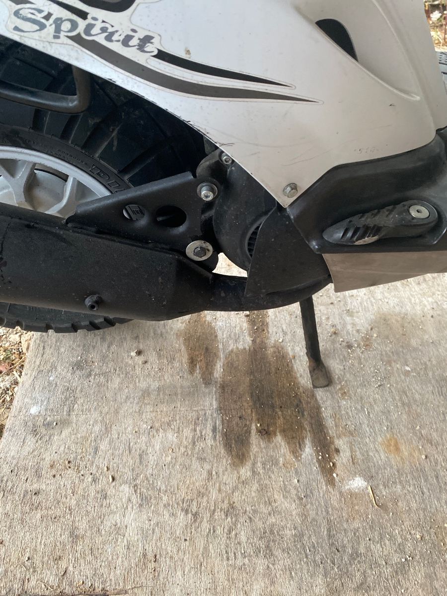

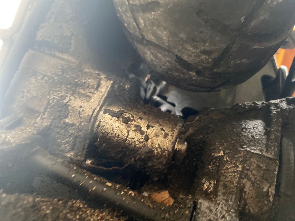

scooter mbk - yamaha trace essence booster
3zz a répondu à un(e) sujet de 3zz dans Diagnostic de panne
par rapport a la pompe a huile elle est derrière l’allumage donc dans le carter opposé au kick le carburateur est neuf et il n’est pas humide du tout au contraire j’ai sincèrement aucune idée d’où proviennent ces fuites -
merci pour t’a réponse j’ai mis des photos a disposition (les traces ainsi que l’emplacement au dessus des traces) -
salut, j’ai un booster spirit de 2014 depuis que je le gare (sous un carpot) il y’a plusieurs trace d’essence car il est sur une grande place en bois et je ne sais pas d’ou viens la potentiellement fuite car les traces sont toutes les mêmes je dirais du 10-15cm sur 5 a chaque fois petite précision j’ai enlever le tuyau qui mène du petit trou juste au dessus du réservoir jusqu’au carter je crois merci pour votre lecture en espérant trouver une réponse
