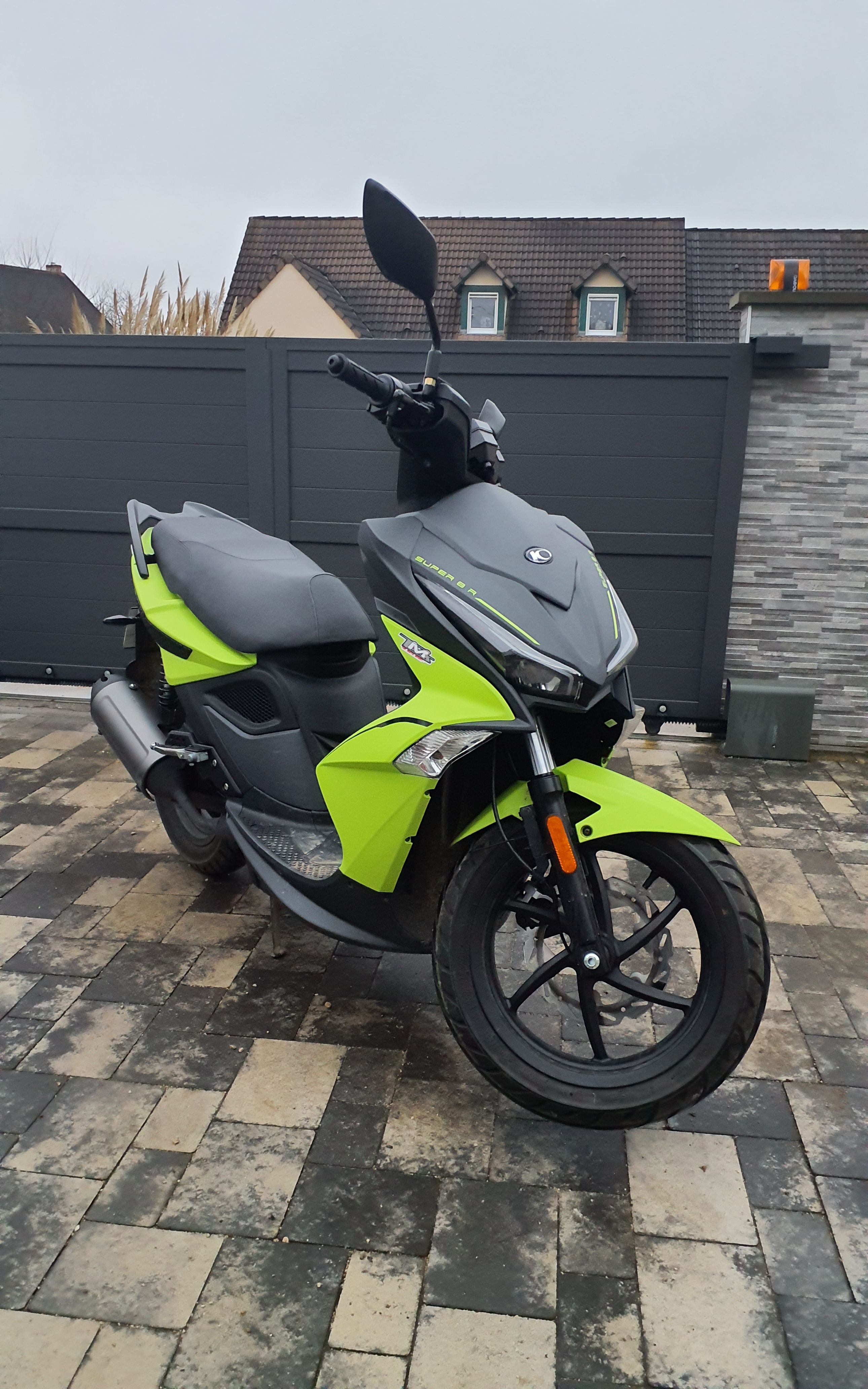

  1. J'ai fait la modification de transmission sur le Super 8R de 2022 de mon fils. J'ai commandé le kit de transmission Malossi et remplacé. Ça se fait assez bien mais beaucoup de démontage. Après on a rien sans démontage . Au lieu de 45 mon fils monte à 54 pour le même régime moteur à 8000trs/mins. Après mon fils est léger 60kg donc je pense que ça peut varier en fonction du poids du conducteur. Idem si une ou 2 personnes sur le scooter. De tout façon c'est un scooter avec un injections au norme euro 5 donc des bride électroniques de partout. Il faut pas t'attendre à monter à 70 sans faire de radical changement. Si vous voulez de la vitesse repasser sur un scooter 2temps.
