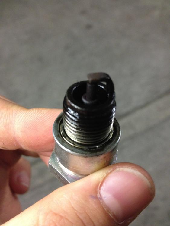

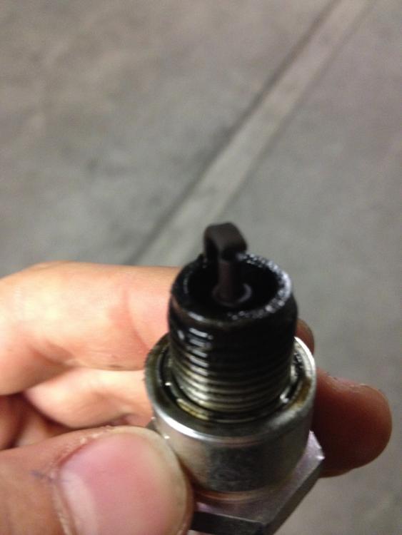

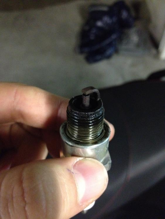

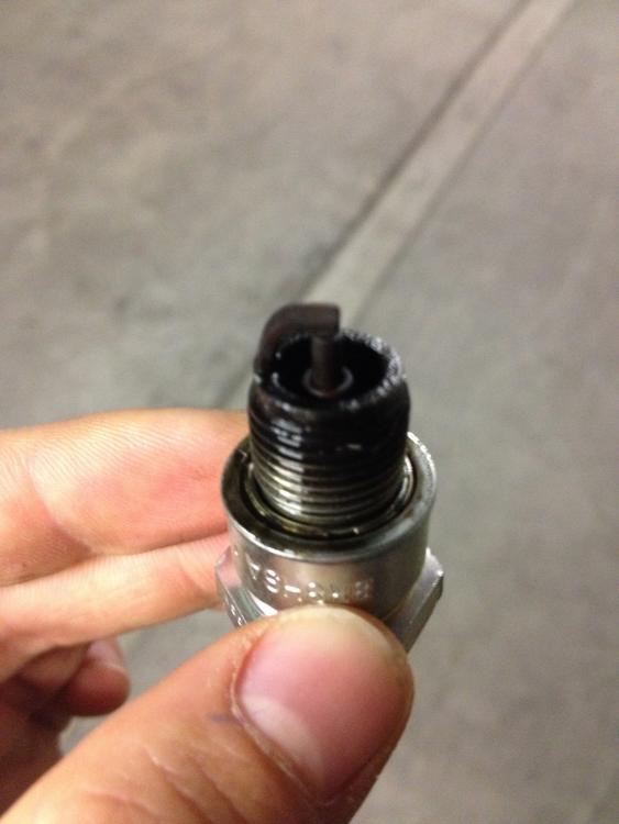

    Bon alors voilà recement j'ai changé mon echappement et j'ai demandé quelques conseil a propos des eventuels réglages à faire, et je suis en ce moment en train de changer ma transmission càd galets variateur et ressorts. donc j'ai demandé conseil sur la carburation j'ai precisé que j'avais déjà fais les réglages de la vis de richesse et de la vis de ralenti on m'a répondu que le réglage carburateur ne se résumait pas seulement a ça mais également au changement du gicleur par ex donc j'ai décidé de dévisser pour voir la bougie mais je n'arrive pas vraiment a déterminer si la couleur est bon signe ou non donc vos avis serait les bienvenus. Je precise que j'ai pris les photo de l'électrode juste après avoir fait une série d'accélerations.
  5. Oui ta carburation est peut être trop riche max33dams a sûrement raison dévisse ta bougie et regarde la couleur de l'électrode si blanc--> tu es trop pauvre si marron chocolat ou rouge brique c'est bon sinon noir ou un peu graisseux--> trop riche voilà, tiens nous au courant
  6. Ok je vois et bien alors je suis désormais sûr que ma carburation n'est pas bonne ;) il me reste plus qu'à verifier à changer mon gicleur et également à changer certaines pièces de transmission, en tout cas merci beaucoup de vos réponses et dernière question, il y a t'il un moyen de savoir quelle est la taille de mon gicleur actuel ? et quel marque de gicleur acheter pour mon carburateur d'origine ?

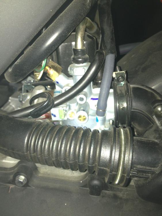

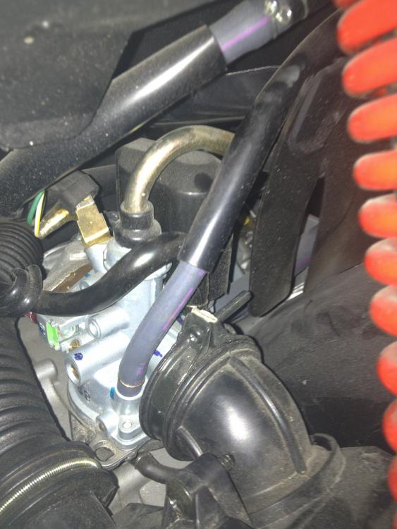

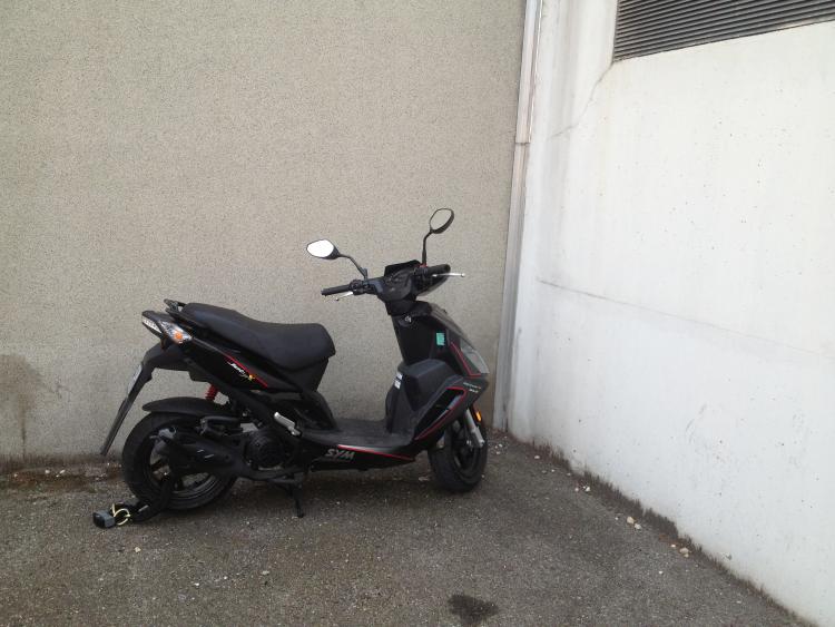

    Alors voilà Samedi j'ai commandé mon pot sur maxiscoot ( un Stage6 pro replica ), or je m'étais renseigné au préalable a propos des réglages à faire en cas de changement on m'avait dit qu'il était nécessaire d'augmenter le gicleur de 5 point ( pas obligatoire mais préférable pour éviter le serrage du moteur ) et de régler le carburateur je voulais savoir si il était nécessaire de changer autre chose ( galets, ressort d'embrayage, ressort de poussé... ) dans l'immédiat je ne veux que mettre mon pot ( soucis d'ordre financier ). Le variateur (Polini speed control) et l'embrayage Malossi ( fly clutch ) arriverons quand j'aurais plus d'argent. Mais pour le moment le problème est quel sont réellement les réglages que je devrais faire mais également quel type de carburateur on les Sym jet ( carburateur origine bien sur ) en enfin quel sont les gicleurs qui sont adaptables sur ces derniers ? Merci d'avance pour vos réponses Bonne après midi ;D Ps: Quelques photos de mon scooter ( Full origine débridé seulement au variateur pour l'instant ) et 2 photo du carburateur j'ignore si cela peux aider mais on sais jamais ( désolé pour le tuyau du filtre à air qui gêne un peu ).
  14. Prochaine étape ==> POT Stage6 PRO REPLICA :D
