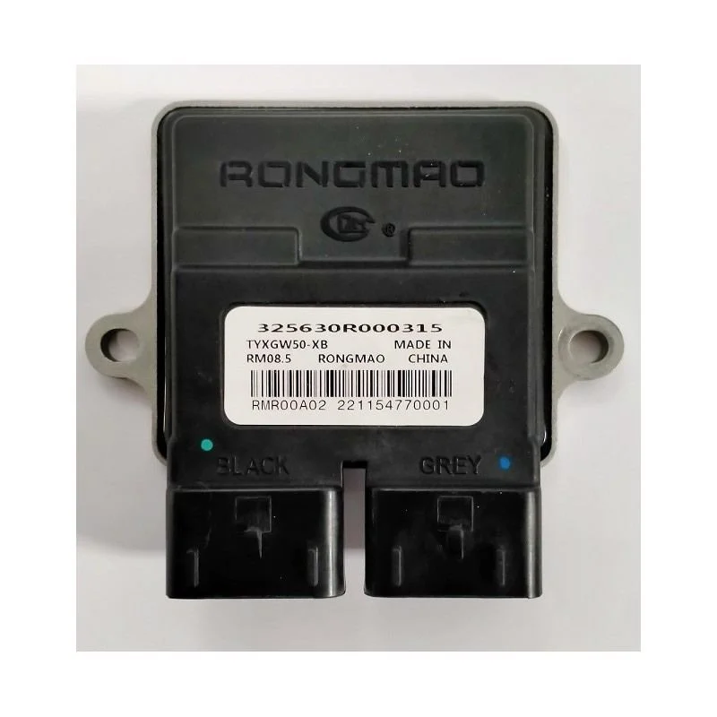

  1. bon rapport... donc, suite à l'installation de l'ecu Rongmao TYXGW50-XB RM8.5, il marche très bien, mais il faut un variateur en plus, pour vraiment enlever tout forme de bridage résiduel, avec des galets de 5GR et des ressorts d'embrayages ( à vous de choisir, lesquels vous convienne souple ou moyen, les durs ce n'est pas vraiment conseiller en 50cc ) pour avoir plus de nervosité moteur... en étant d'origine 50cc !!! 80 km/h compteur. ce qui vaut à un bon 70 km/h gps, la vitesse d'un MBK 51 magnum d'origine !!!😀 déjà là, c'est cool...👍 l'arbre à came racing + ( culasse complète adaptable ... 50 eu , car celle d'origine le support culbuteur n'est pas démontable ) , peut encore émerveiller une certaine satisfaction routière... à voir !!!😊 voilà, clairement je préfère que tous les futurs, ayant droit, puisse profiter d'une explication clair et limpide... https://www.boostycom.fr/transmission/2826-variateur-racing-gyspeed-pour-peugeot-kisbee-50-4t-avec-galets-de-55g.html avec un canon de longueur 38 mm, https://www.boostycom.fr/transmission/304-ressorts-d-embrayage-1000-rpm-scooter-chinois-gy6-50-139qmb.html ou https://www.boostycom.fr/transmission/305-ressorts-d-embrayage-1500-rpm-pour-50cc.html et surtout...

  3. je viens d'installer un autre ecu et celui-ci fonctionne mieux... après, il me reste la lambda à nettoyer ou à changer pour finir la révision...

  6. cela fonctionne, cdi changer et fil capteur débrancher, une légère micro-coupure à 70 km/h d'une demi seconde... à savoir ce que cela pourrait être aucune idée pour le moment ? peut être le fil capteur à rebrancher, à voir...
  7. il existe apparemment un cdi ... https://baotian-france.fr/jordon-venice-ty50qt-5d/3041-31413-ecu-non-bride-pour-scooter-venice-ou-bmax-50cc-euro-5-utilisation-sur-voie-publique-interdite.html#/562-version_modele-euro_5 il est vrai qu'un file capteur est apparent sur le carter de kick... je vais prendre ce boîtier cdi et débrancher ce capteur pour voir la différence...😀 c'est fou de brider un scooter a ce point là...
