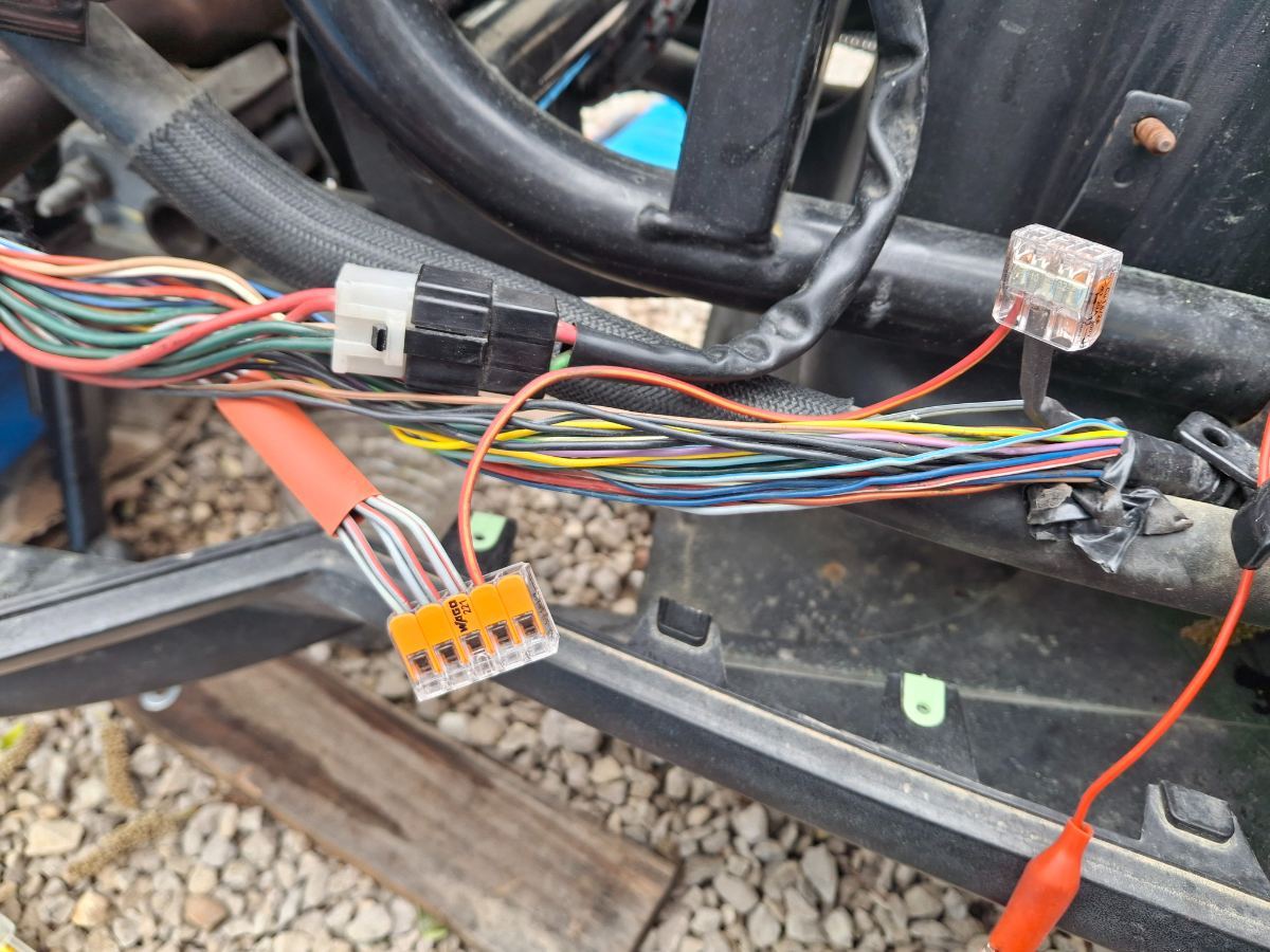

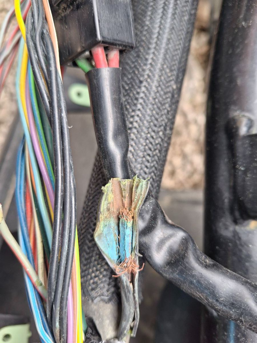

  1. Bonjour à tous ! Une nouvelle découverte de panne aujourd'hui sur mon Satelis qui ne tourne toujours pas mais cela ne devrait plus tarder. Avec l'ohmmètre j'ai décider de tester sonde lamdba, injecteur et bobine. les deux premiers c'était bon!!! La bobine par contre rien, donc j'ai déshabillé le faisceau qui passe à côté du réservoir et la décourverte!!!! Six fils gris et rouge viennent se connecter sur un seul fil qui remonte au tableau de bord et celui de lma bobine était coupé.
