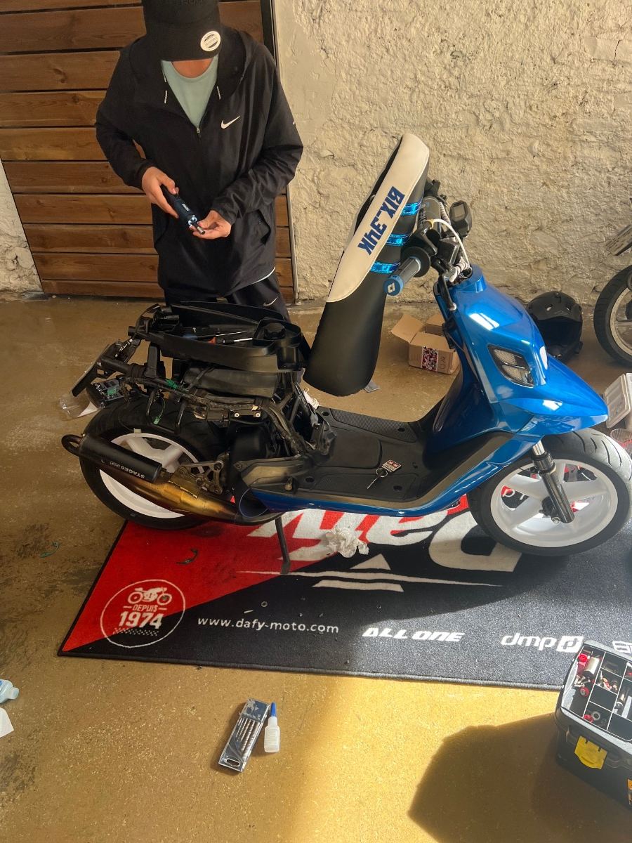

  1. Bonjour, j’ai un problème sur mon mbk booster de 2014 la configuration : 70 dr fonte 1500km, big valve mxs avec clapets origine am6, carburateur 21 sunworld venturisé 23, gicleur principal 112 et secondaire 40, filtre à air type tulipe avec fine mousse, pot Stage6 replica mk2 débridé, variateur polini hi-speed galets 4,5g, courroie polini, embrayage sx86 Doppler avec ressorts verts et ressort de poussée bleu polini. le problème est que mon booster plafonne à 86km/h gps et la courroie n’a pas l’air de monter tout en haut du variateur et quand j’accélère 10s et je lâche l’accélérateur et je veux raccélèrer il se noie en dessous de demi poignée, quelqu’un a déjà eu le même problème et à résolu le problème ? merci d’avance ! 😁
  2. Salut, j’ai un booster mbk de 2014 que je viens de monter en 70 dr, pipe mvt, carburateur 21 pwk avec filtre motoforce, pot de détente carenzi, variateur polini hi-speed et embrayage sx86 Doppler, j’ai monté un gicleur de 118 et secondaire de 35 mais si je laisse 10 secondes le scooter au ralenti quand je recommence à accélérer il bug comme si il y avait trop d’essence, quand il était en 40 il le faisait énormément et en 35 il le fait moins mais le problème est toujours présent, cela pourrait être encore trop gros ? J’ai un 32 que je vais monter demain pour voir si cela résout le problème, quelqu’un a t’il déjà eu le même problème ?
