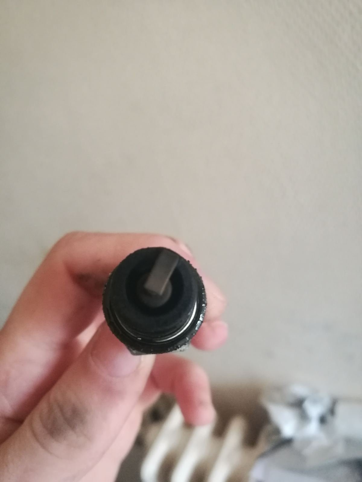

  1. Salut, voici une photo de ma bougie je pensé qu'elle allait être noir. Je pensais à changer d'échappement pour un yasuni passage bas mais je sais pas si il me faut le r2 ou r3

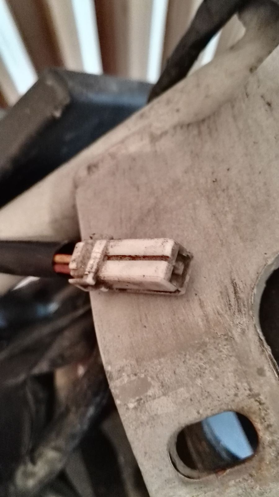

  5. Oui mais quoi si ce relie a sa ? Il y a un boîtier qui ce branche dessus?
  6. Une fiche qui sort du faisceau pret du boîtier cdi régulateur etc... en dessous de la selle. Justement j'ai un souci de clignotant.
  7. Bonjour j'ai une xps street evo 3. J'ai une fiche qui traîne et impossible de savoir ce que sais... Si quelqu'un a la même moto ou le schéma électrique merci.
