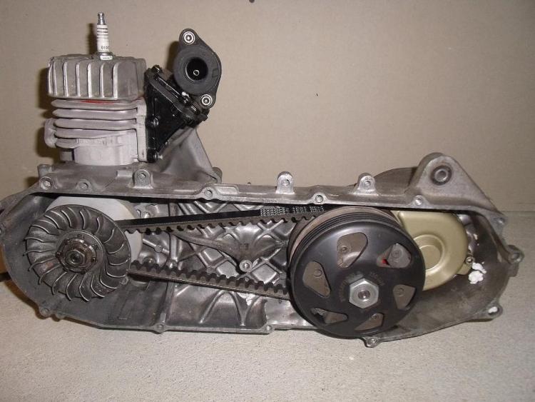

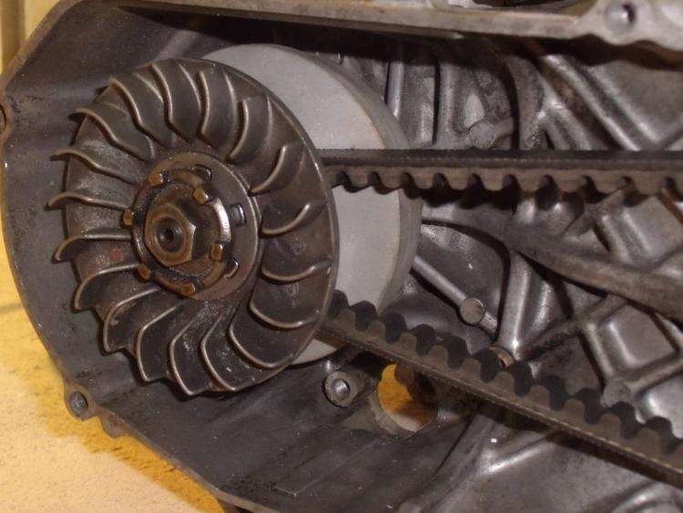

  2. Salut, J'ai un peu décroché depuis le changement de forum, mais il me semblait tout de même normal de vous tenir informé de l'avancement de l'affaire qui avait débuté sur l'ancienne version. J'ai donc finalement reçu le moteur mi Décembre, après 7 mois d'attente. Je n'ai pas eu beaucoup de temps pour tester depuis réception, mais j'ai trouvé assez étonnant de devoir refaire un réglage carburateur direct. Il y avait gicleur de 85 monté, ce qui faisait qu'à mi poignée sur place je calais, carrément trop pauvre. Là je suis rendu à 110, ai remonté l'aiguille d'un cran pour envoyer plus sur la 1ère moitié et c'est pas mal. Du coup, je me pose la question des 15 cv sur la courbe qu'il m'a envoyée...a t il seulement passé mon moteur au banc?? ou m'a t il envoyé une courbe au pif pour me faire plaisir? Quid également de mon pack overrange que j'avais envoyé avec le moteur... J'ai reçu le moteur avec un variateur inconnu de monté, je ne connais pas le modèle, il parait brut de fonderie, ainsi qu'un correcteur de couple de buxy je crois... J'ai retouvé mon correcteur GP mhr dans le carton, un peu poké. N'étant pas en mesure de prouver le parfait état avant envoi, je ne dirai rien là dessus, j'ai réussi à le rattrapper, je ne pense pas qu'il soit voilé. Par contre mon variateur GP, pas dans le carton :/ Il m'a aussi fallu refaire le plein du carter de transmission... Bref...j'ai essayé d'appeler depuis, ai laissé un message tout à fait cordial...et bien évidemment, pas de réponse. Je ne connaitrai donc pas les diagrammes (pour savoir lequel de mes pots serait le plus accordé), n'aurai pas de preuve visuelle de la prépa (si ce n'est que j'ai désormais un piston mono segment sur mon bidalot a.c), etc...car je lâche l'affaire, c'est pas intéressant de courir après une personne qui me prend pour un jambon. Bon à côté de ça, je relativise, ça a l'air de marcher pas mal, heureusement :) Pour conclure, au moins le taf est propre, du moins pour ce qui est visible et ça a l'air d'envoyer (après réglage)... Gros bémol sur la communication et le sérieux/ professionnalisme...alors ok, je suis peut être pas la hyper calé, relativement amateur et du coup je l'ai peut être pas intéressé plus que ça non plus, mais il n'a pas été correct ça c'est sûr. Voilà, fin de l'épisode. @+
