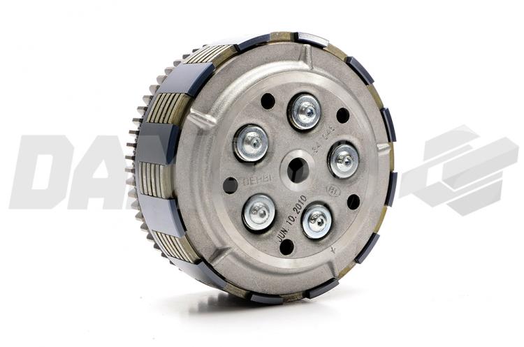

Au vus de l'augmentation de puissance ces dernière années et pour faire face au problème d'embrayage qui en découle le service compétition de Bidalot a mis au point une nouvelle transmission primaire complète pour moteur Euro3.
Celle-ci ne se contente pas d'augmenter le nombre de disques ou de mettre des ressorts plus puissant.Elle modifie également le rapport de transmission pour faire faire tourner plus vite l'arbre primaire et ainsi réduire le couple a passer dans l'embrayage. :cool2:
Par contre il vous faut donc impérativement modifier votre rapport de transmission final ( pignon de sortie de boîte et couronne )
un exemple :
si aujourd'hui vous roulez en 15 X 52 il vous faudra passer en 13 x 55 ou 14 x 59
Un tableau de correspondance est fournis avec la notice de montage
la transmission complète comprend :
  • 1 Pignon Transmission Primaire Z=20dts + Pignon entraînement arbre d'équilibrage
  • 1 Pignon de pompe à eau

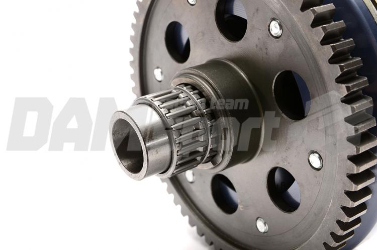

  • 1 Roue de transmission Primaire Z=61dts montée sur cage à aiguilles,
  • 1 Entretoise
  • 2 Cages à aiguilles

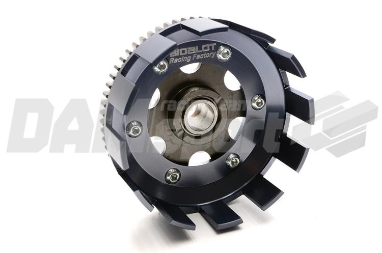

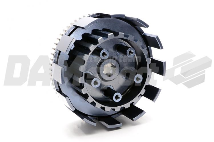

  • 1 Cloche d'embrayage CNC
  • 1 Noix d'embrayage CNC
  • 1 Plateau poussoir d'origine DERBI
  • 1 Jeu de 6 disques d'embrayage garnis + 5 disques lisse acier
  • 5 Ressorts d’embrayage Racing
  • 1 jeu de visserie
    Prix 449€ TTC et dispo en stock chez Dam-Sport.net ;)
