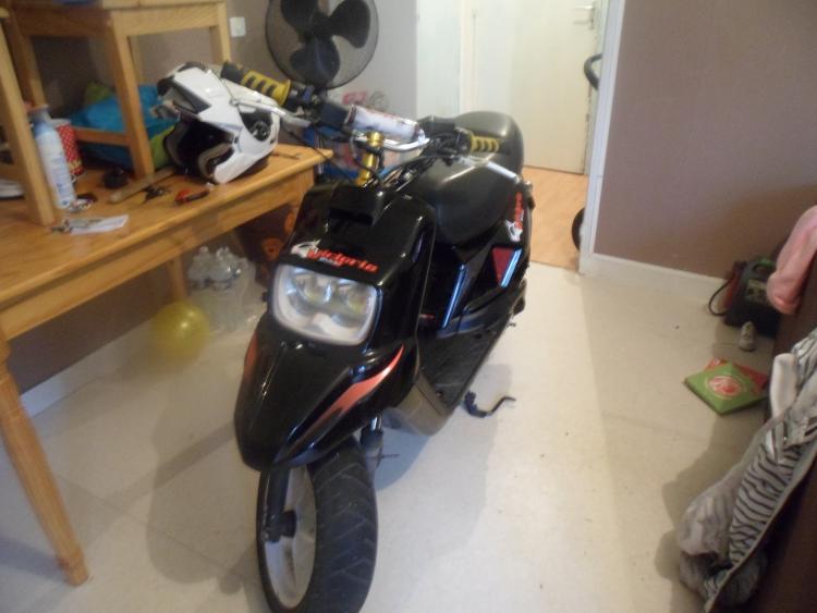

bjr a tous voilas j'ai un petit problème j'ai un spirit année 2002 mes j e nes plus de patate o démarrage depui que g changer mon embraye et le ressor de pousser comme il etai tros user

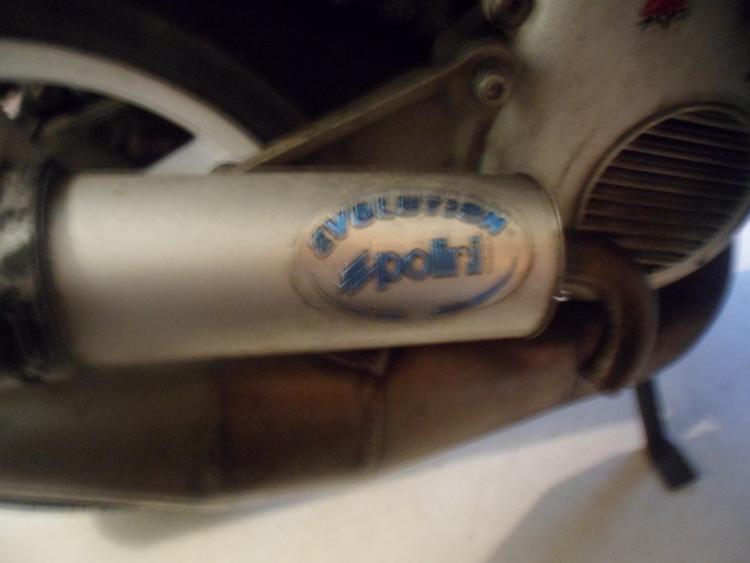

mintenent j'ai un resor de pousser bleu avec un embrayage origine sur mon scooter j'ai un pot polini evolution mes avent j etai un pot origine merci de me répondre cordialement trouver les photo de mon pot pour que vous puisser meder merci je possed une boîte à air
par contre ne faite pas gaffe au photo le cadre a etai modofier pour mettre les carénage aprer 2004

faut que tu mette des ressort d embrayage un peu plus dur pour avoir un bon départ
alleger les galet
le pousser devrait allez je pense si c'est un polini
est tu as régler ton carburateur pendant le montage du pot ?
il faut augmenter ton gicleur principle de 5 a 10 point
