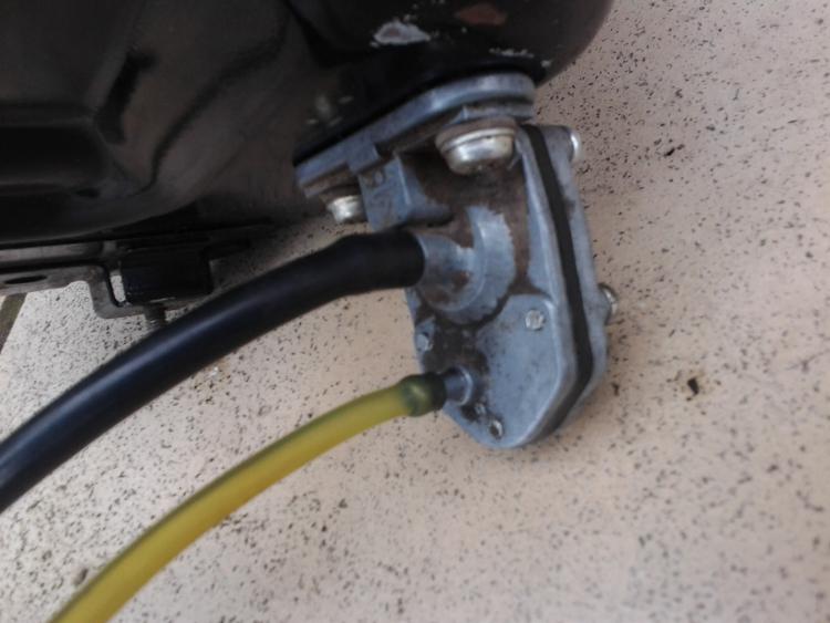

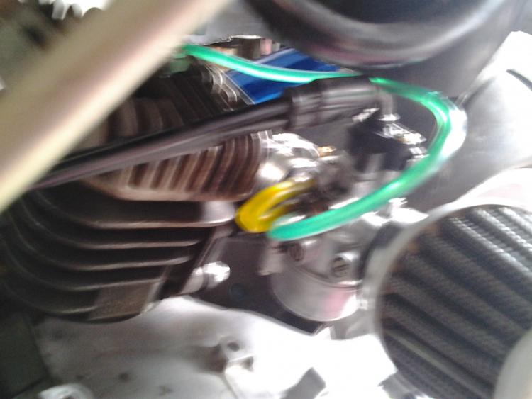

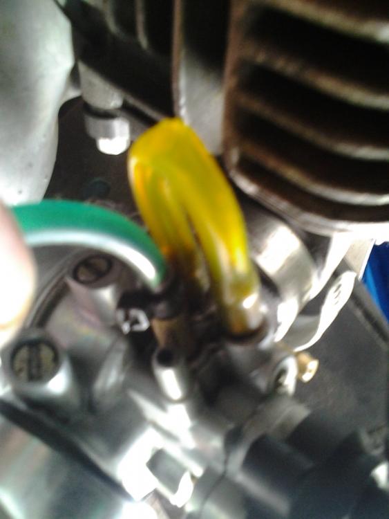

arnonitro Posté(e) le 1 juillet 2012 Signaler Posté(e) le 1 juillet 2012 bonjour j'ai plusieurs problème sur mon spirit et j'aimerai qu'on m'aide pour les résoudre :) 1ier problème: en roulant une des deux vis qui tien le pot au cylindre ses casser en deux et un morceaux est rester coincer dedans je n'arrive donc plus a mettre de vis. j'ai penser a mettre de la pâte a joint pour colmater l'ouverture et pour que le pot fasse moins de bruit? croyer vous que cela va tenir et si quelqu'un a d'autre technique je suis preneur :D 2iem problème: quand je roule et que j'atteint a peine 40km/h mon scoot s’étouffe,broute comme si il n'avait pas assez d'essence qui arrivait au carburateur, j'ai démonter mon réservoir, donner des coup de soufflette dans les durite mais toujours le même problème. mais regarder les photo et dite moi si cela est normale. que ici la durite jaune qu'on voit reste tout le temps vide, juste de temps en temps il y a de l'essence qui coule mais vraiment tres peut? et que ici la durite jaune (probablement le trop plein?) soit raccorder a deux endroit et pas un seul? merci d'avance a ceux qui m'aideront

-clemslide- Posté(e) le 1 juillet 2012 Signaler Posté(e) le 1 juillet 2012 pour tas durite c'est tout a fait normal c'est la durite de dépression ce qui fait que quand le peu de compression qui reviens du moteur pousse une sorte de clapet qui fait que l essence peut rentrer dans la durite noire pour ton accélération nettoie ton carburateur et essaie de retirer la vis car ça peut tout foirer si elle dépasse tu fait une entaille avec une scie a métaux eu tu prend un tournevis plat et tu la retire pour la petite durite qui part et qui revient au carburateur c'est une durite qui ses a boucher les entrée pour ne pas avoir de prise d air car comme c'est le même carburateur qu'un refroidissement liquide sur les refroidissement liquide il y a une durite qui va du cylindre au carburateur et une qui va d une des durite de liquide de refroidissent au carburateur voilà désole pour le roman en espérant t avoir aidé
