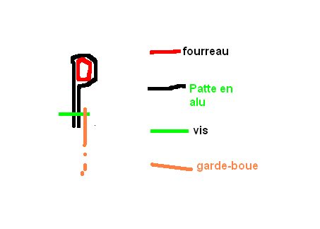

TZR6 Posté(e) le 5 janvier 2012 Signaler Posté(e) le 5 janvier 2012 les colliers plastique ... des pattes alu aurait était mieux je pense 2 3
Nico Posté(e) le 5 janvier 2012 Auteur Signaler Posté(e) le 5 janvier 2012 Comment veux tu mettre des pattes alu ??? Merci Jo ;)
Djo Posté(e) le 5 janvier 2012 Signaler Posté(e) le 5 janvier 2012 Comment veux tu mettre des pattes alu ??? Merci Jo ;) Pour les pattes alu, je pense que tu peux prendre un morceau d'alu, avec lequel tu fais le tour des fourreaux (en forme de P) et tu fais un trou au bout pour passer une vis qui tiendra le garde-boue, j'ai fait comme ça pour fixer le phare de ma derbi...
Nico Posté(e) le 5 janvier 2012 Auteur Signaler Posté(e) le 5 janvier 2012 C'est impossible , rien qu a cause de la patte de létrier sur le fourreau tu peux pas , et ca ne tiendrais jamais , il y a beaucoup trop de "mouvement" a cette endroit , les pattes alu ne serrerai pas assez le fourreau a mon avis 1 1
Djo Posté(e) le 5 janvier 2012 Signaler Posté(e) le 5 janvier 2012 (modifié) sisi c'est possible(en tout cas pour celui du haut, du fait que t'as déjà fait les trous): tiens un schéma (en espérant que c'est compréhensible^^), plus tu mets la vis près du fourreau, plus ça serre...mais sinon si les colliers tiennent bien, ça doit aller... :cool2: Modifié le 5 janvier 2012 par jo254
Nico Posté(e) le 5 janvier 2012 Auteur Signaler Posté(e) le 5 janvier 2012 Oui enfin là c était pas le sujet Là je proposais une solution simple , rapide et qui coûte rien . j'ai pas dit que c était THE solution , juste que c était la mienne Si il y en a qui veulent faire avec des pattes alu , fait un tutoriel. Je vois pas pourquoi il faut toujours chercher la petite bête , j'ai juste fait ca pour aidé ceux qui sont un peu perdu , j'ai pas fait ca en disant que c était la meilleur et la seul solution . . . 3 1
Djo Posté(e) le 5 janvier 2012 Signaler Posté(e) le 5 janvier 2012 (modifié) Oui enfin là c était pas le sujet Là je proposais une solution simple , rapide et qui coûte rien . j'ai pas dit que c était THE solution , juste que c était la mienne Si il y en a qui veulent faire avec des pattes alu , fait un tutoriel. Je vois pas pourquoi il faut toujours chercher la petite bête , j'ai juste fait ca pour aidé ceux qui sont un peu perdu , j'ai pas fait ca en disant que c était la meilleur et la seul solution . . . oui oui biensûr, je proposais juste une solution un peu plus robuste, car j'ai testé les 2 pour mon phare de Derbi et celle-là était meilleure(bon pour une plaque phare quand même^^)...En tout cas, c'est une bonne idée, et tu penses que ça peut aussi bien rendre sur un tkr?? Car c'est +- la même chose Modifié le 5 janvier 2012 par jo254 1 1
