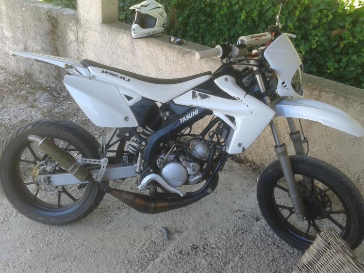

RemiSalvatore Posté(e) le 13 juillet 2012 Signaler Posté(e) le 13 juillet 2012 voilà je cherche un bon kit pour la moto J'ai un carburateur 17.5 et un pot yasuni R2
