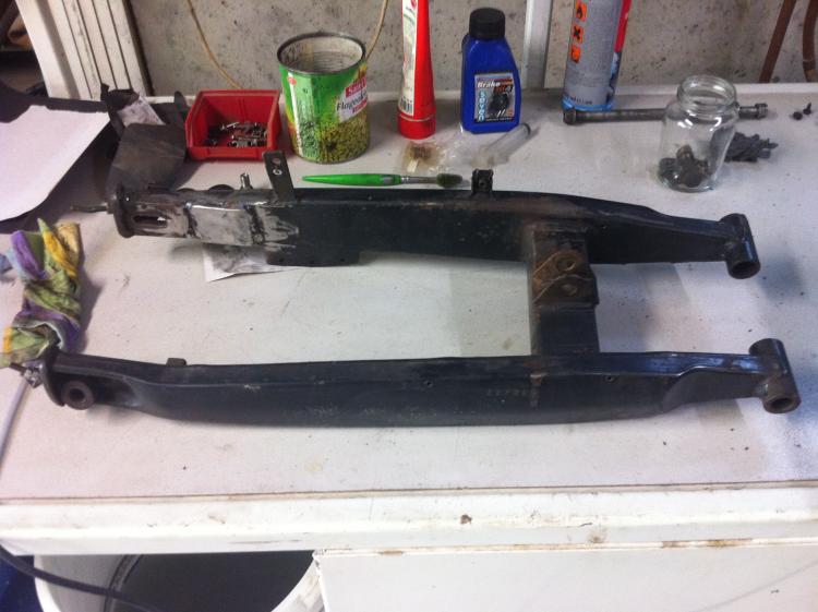

Clem_45 Posté(e) le 14 août 2012 Auteur Signaler Partager Posté(e) le 14 août 2012 (modifié) Je vais vous donnez quelque news parce que la ça fait longtemps :P Donc pour commencer j'ai acheter des ouies origine Gilera , j'ai prévu de repeindre mon bras oscillant ( la peinture était morte :P ) , j'ai nettoyé ma chaîne nickel , un bon nettoyage du moteur et je suis entrain de la repeindre en se moment :) Je pence que sa sera une peinture provisoire en attendant soir un kit deco , soit une peinture faite par un pro :) Et j'ai aussi découvert un problème avec mon étrier de frein arrière sur lequel un des deux piston était gripé ^^ Du coup je l'ai ouvert bien nettoyer , dégriper et tout se qui s'en suit et je n'ai pas pu encore le testé :P Normalement jeudi ou vendredi je devrais enfin passez mon BSR ( oui je ne l'avais pas encore :P et je devenais fou a voir ma moto qui m'attendait dans mon garage sans que je puisse roulé :P ) voilà , je pense avoir fait le tour de ce que j'ai fait ces jour-ci sur ma moto :) en espérant que j'aurais du monde pour me suivre :P Modifié le 16 août 2012 par Clem_45 Lien vers le commentaire Partager sur d’autres sites More sharing options...

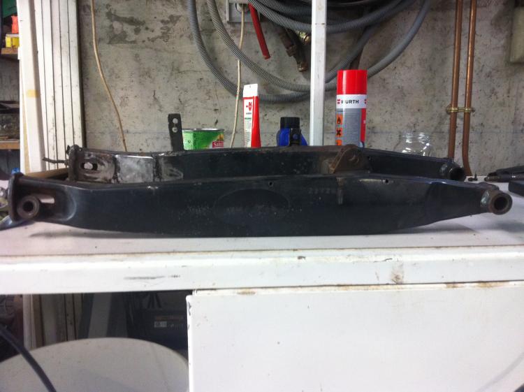

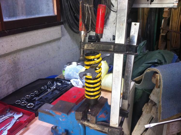

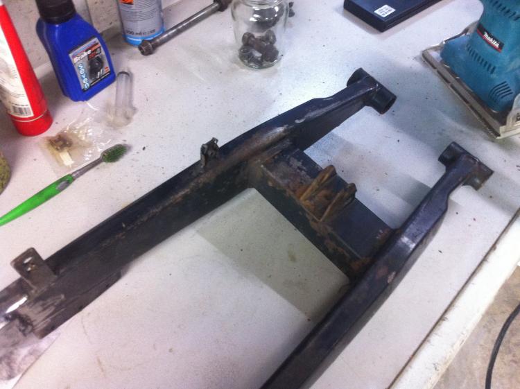

Clem_45 Posté(e) le 15 août 2012 Auteur Signaler Partager Posté(e) le 15 août 2012 (modifié) Voilà quelque news de ma journée de boulot . Une bonne peinture sur mon bras oscillant qui étais vraiment dans un sale état je trouve :P ( j'ai juste des photos d'avent la peinture , j'attend qu'il sèche pour vous mettre celles d’après ) J'ai aussi tenter de démonter mon ressort d'amortisseur en pensant que c’était pareil que sur ma cross ( une bague a desserré ) mais enfaîte non :P il faut un outil spéciale qui écrase juste le ressort pour pouvoir sortir une coupelle qui le retient , et du coup j'ai tenté un système fou mais qui a pas marché ^^ donc passé a la brosse a dent pour le nettoyé au mieux x) voilà mon bricolage xD J'ai aussi poncer tout mes plastique pour pouvoir les peindre demain =D ( peinture que je vais faire moi même au pistolet ) Et pour finir , j'ai monter un feu arrière a LED qui traînait dans mon bac a pièces :) Quelque photos de la Gilera en se moment :P Modifié le 15 août 2012 par Clem_45 Lien vers le commentaire Partager sur d’autres sites More sharing options...

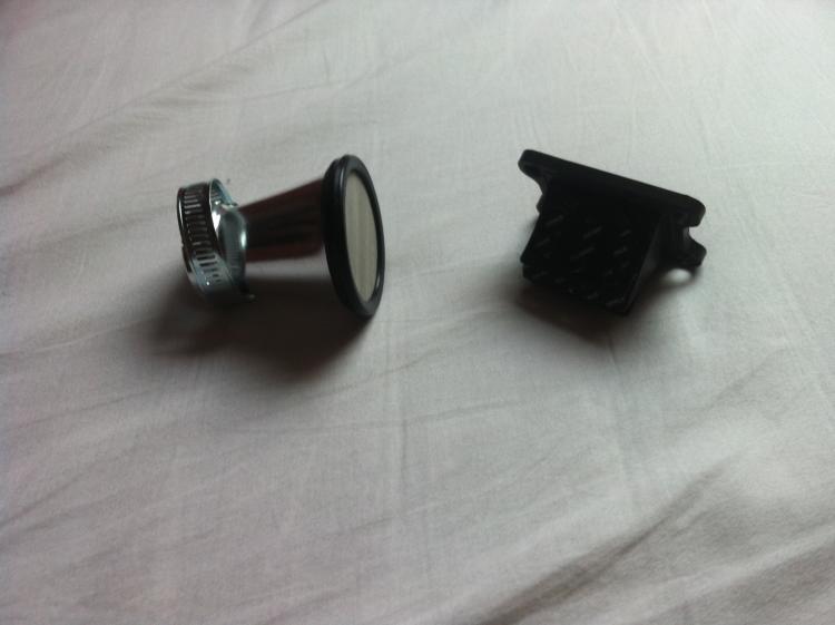

Clem_45 Posté(e) le 28 août 2012 Auteur Signaler Partager Posté(e) le 28 août 2012 voilà , mes pieces sont enfin arrivée =D Cette aprem je les monte direct , et je remets mon pot scr rl 50 et la elle devrait déjà mieux marché :) rétroviseur , clignios , boîte à clapets et tulipe : Ma boîte a clapets que j'attendais depuis longtemps =D La voilà déballait avec la tulipe : Lien vers le commentaire Partager sur d’autres sites More sharing options...

Clem_45 Posté(e) le 28 août 2012 Auteur Signaler Partager Posté(e) le 28 août 2012 (modifié) Oué , pour le moment je mets un 105 voir ce que sa donne ^^ Ma tulipe touche l'amortisseur , du coup la je sais pas quoi faire --" Modifié le 28 août 2012 par Clem_45 Lien vers le commentaire Partager sur d’autres sites More sharing options...
Clem_45 Posté(e) le 29 août 2012 Auteur Signaler Partager Posté(e) le 29 août 2012 J'ai résolu mon problème :P j'ai juste pris l'ancien tuyau qui allé du carburateur a la boîte à air et j'ai fixé la tulipe au bout , et en plus elle est moins exposé a toute les saleté ^^ Hier soir quand je les testé , la moto a commencé a accéléré toute seul quand je lâché les gaz , du coup je devais rouler a 10 x) je pense que ça doit être une prise d'air mais il faut que je trouve ou Lien vers le commentaire Partager sur d’autres sites More sharing options...

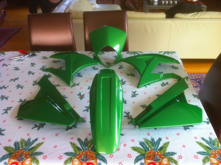

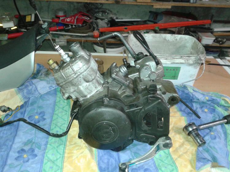

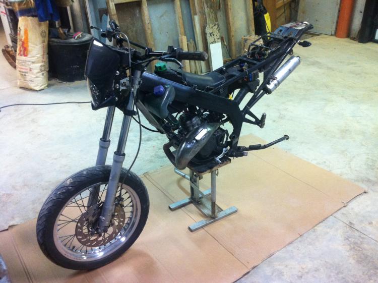

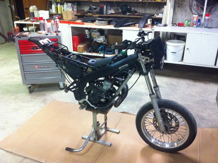

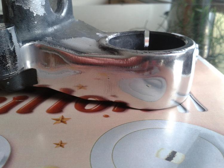

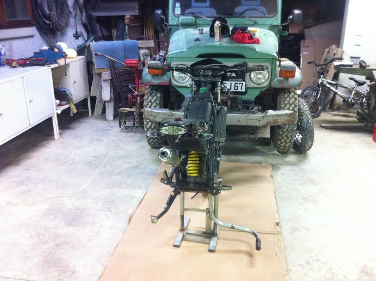

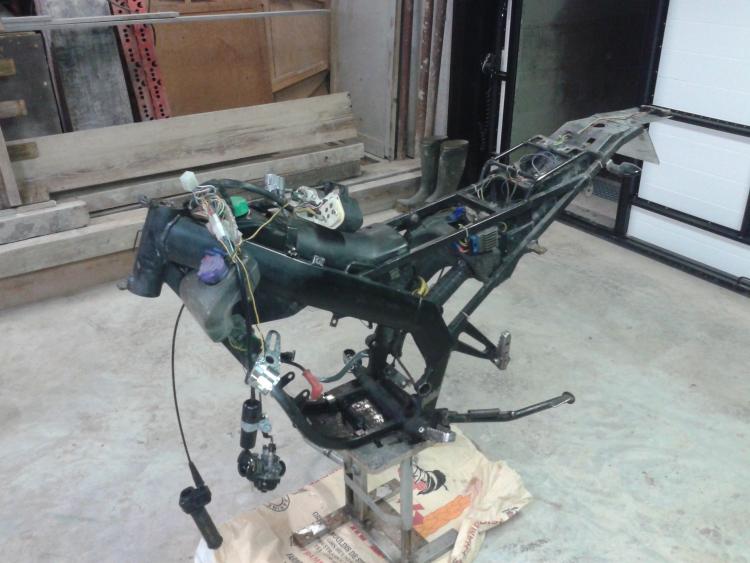

Clem_45 Posté(e) le 23 décembre 2012 Auteur Signaler Partager Posté(e) le 23 décembre 2012 (modifié) Salut a tous , je vais vous donnez des grosse news sur la moto . Je l'ai entièrement démontée ( photo plus bas ) , j'ai fais refaire la peinture chez un pro , je vais changer de moteur . Le bas moteur auras embrayage , vilebrequin polini , et une boîte bidalot et je vais montée un kit 70 airsal que je rachète d'occasion . Je vais aussi polir quelque pièces comme les tes de fourche , les leviers , le maitre cylindre , pedale de frein et selescteur de vitesse . Je vous tiendrez au courant des que j'aurais chercher le nouveau moteur . La moto en se moment :P L'ancien moteur Debut du pollisage du tes superieur Modifié le 23 décembre 2012 par Clem_45 Lien vers le commentaire Partager sur d’autres sites More sharing options...
