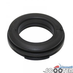

alex du 59 Posté(e) le 3 août 2012 Signaler Posté(e) le 3 août 2012 si tu es couder 90 c'est trop gros a moins de prépa ta boîte à air ou de te procurer un raccord comme ca ca marchera normalement aiguille au 3 eme cran vis de richesse devisser a 1 tours 3/4 à partir de la position visser à fond sans forcer régler le ralentie tu as un starter manuelle ou électrique ? sinon tu peux verser un peu d essence dans le trou de la bougie pour l amorcer
