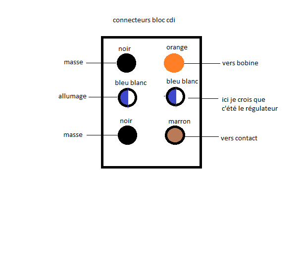

en fait je vous explique:
voilà j'ai un bw's de 2007 avec allumage neuf (motorforce), cdi neuf (type origine motorforce je crois aussi) et bobine neuve et vérifier à l'aide des tutos avec une pile 12V,
avec tout celà et bin j'ai pas d'étincelle !!! bord*l !!
Tout d'abord j'ai vérifié toutes les masses ainsi que les continuités de mes fils et j'ai même essayé de monté tout celà en direct... (sans batteries phare régulateur de tension etc...), rien à faire
ensuite j'ai mis le multimètre en alternatif sur mon allumage (sur le pik up externe) et j'ai bien une tension très faible .. certe mais ça fluctu un peu quand même,
enfin je vais jusqu'au connecteur du CDI et la tension est bien présente aussi (bonne continuité)
par contre j'ai rien qui arrive sur la bobine (donc rien qui sort du CDI ..)
Pourriez vous m'aiguiller s'il vous plaît j'ai vraiment besoin qu'il roule ce week end !
voici un petit schéma fait avec paint pour vous montrer ce qui me reste sur mon CDI
