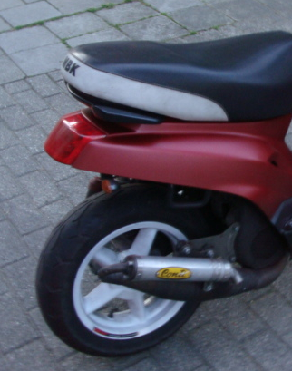

Itobate Posté(e) le 2 août 2012 Signaler Partager Posté(e) le 2 août 2012 (modifié) Bonjour/Bonsoir ! :D2 J'ai besoin de votre aide ! :P2 Alors je poste ici pour dire que je roule avec un gicleur d'origine avec mon Pot Conti CHR, Je risque rien de rouler comme sa? :rheuuu: Et quel gicleur mettre? Merci :D Modifié le 2 août 2012 par Itobate Lien vers le commentaire Partager sur d’autres sites More sharing options...
0 » РƔḳÕ2ß Posté(e) le 2 août 2012 Signaler Partager Posté(e) le 2 août 2012 Bonjour/Bonsoir ! :D2 J'ai besoin de votre aide ! :P2 Alors je poste ici pour dire que je roule avec un gicleur d'origine avec mon Pot Conti CHR, Je risque rien de rouler comme sa? :rheuuu: Et quel gicleur mettre? Merci :D Salut, risquer je sais pas, mais vaudrait mieux agrandir ton gicleur. Met entre 8 et 12 mm de plus :) Lien vers le commentaire Partager sur d’autres sites More sharing options...

0 Risk Posté(e) le 3 août 2012 Signaler Partager Posté(e) le 3 août 2012 Salut, risquer je sais pas, mais vaudrait mieux agrandir ton gicleur. Met entre 8 et 12 mm de plus :) +0,08mm et +0,12mm tu veux dire ! Lien vers le commentaire Partager sur d’autres sites More sharing options...
0 » РƔḳÕ2ß Posté(e) le 3 août 2012 Signaler Partager Posté(e) le 3 août 2012 +0,08mm et +0,12mm tu veux dire ! Hmm entre 8 et 10 points de plus quoi. Exemple si t'a un 70 (Originie, j'avais ça) tu mets entre 78 et 82 :) Lien vers le commentaire Partager sur d’autres sites More sharing options...
