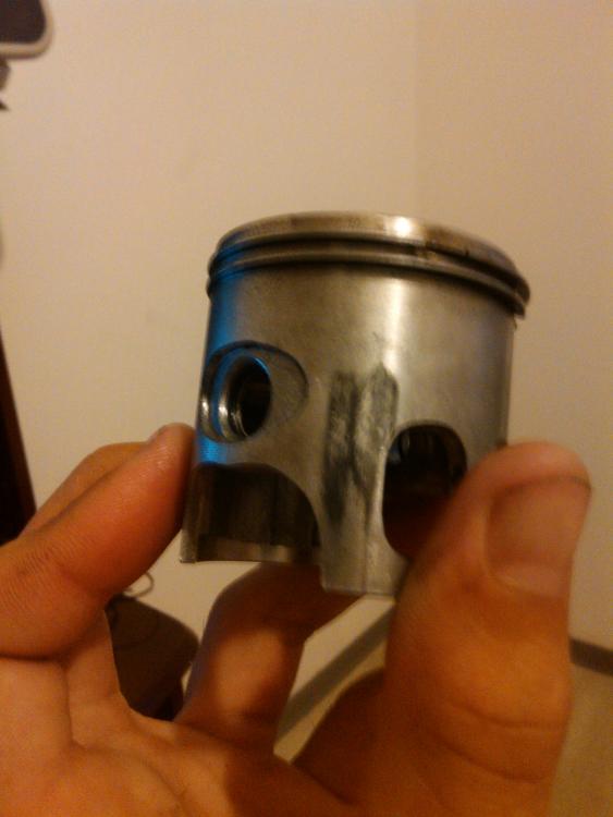

Nitro'Z Stage6 Posté(e) le 9 janvier 2012 Signaler Posté(e) le 9 janvier 2012 Bonjour à tous, donc j'ai un nitro et je viens de monter mon 70 Stage6 Street Race avec pot sito carburateur 17.5 embrayage polini pour mon rodage, mais il y a eu un petit prob à environ 70 km à une vitesse de 30/40 environ en cote ( car la ou je vis c'est que de la montée ) il s'eteind j'pensé à un serrage mais j'ai réussi à le rallumer dessuite donc j'ai démonté mon cylindre et j'ai vu mon piston: Et mon cylindre aussi il a eu une trace comme sur le piston mais je l'ai amené chez mon pro ils m'on refait le cylindre je sais pas c'est quoi mais entout cas il n'y a plus la trace et donc je voulais savoir si je remonte mon kit 70 STG 6 j'aurais des pertes de perfs une fois le rodage terminé ? Et savoir si je dois changer de piston ou si je peux encore rouler comme sa ? Merci de vos réponses
Flodu32 Posté(e) le 10 janvier 2012 Signaler Posté(e) le 10 janvier 2012 Tu fait ton mélange toi même ? ta bougie est de quelle couleur ?
Nitro'Z Stage6 Posté(e) le 10 janvier 2012 Auteur Signaler Posté(e) le 10 janvier 2012 Bougie un peu marron penchant vers le noir sec, et je tourne avec ma pompe à huile. Donc pour toi tu pense que je peux le remettre ou pas ? Merci
Flodu32 Posté(e) le 10 janvier 2012 Signaler Posté(e) le 10 janvier 2012 il est préférable de changer de piston mais ça peut tourné encore, je serait toi je tournerai au mélange....
Nitro'Z Stage6 Posté(e) le 10 janvier 2012 Auteur Signaler Posté(e) le 10 janvier 2012 Oké merci, et tu pense que c'est du à un mauvais dosage d'huile ou bien c'est du a une chauffe ?
