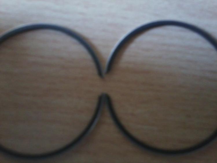

salut les gens aujourdui j'ai ressu mon kit cylindre piston bi segment MK
et j'aimerais savoir quelle segment je doit mettre en haut du piston et quelle segment en bas ?
car il y en a un qui est un peu plus ouvert que l'autre :huh:
Modifié par sincojuju
8 réponses à cette question
je pense que le plus ouvert devrais se mettre en bas mais pour être sur regarde si au niveau de l'épaisseur du segment il ne serais legerement conique car sur certaint piston il y a un logement conique et un logement droit donc dans se cas la il faudrait mettre le segment qui sera conique dans le logement conique du piston
ok merci :cool2:
