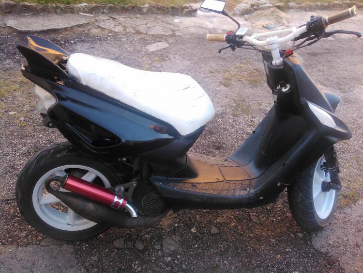

Alors tout d'abord Javais eu un problème avec mais clignotant sur mon rocket Il clignoter pas il rester fixe Alors j'ai regarde si ce n'etais pas le fusible non pas sa Puis j'ai retiré la centrale clignotante qui se trouve dans le devant du scooter et puis j'ai était a Krt Vendeur de pièce mbk et enfaîte ma Centrale clignotante était H.S Et depuis mais clignotant fonctionne voilà je voulais aider des personne si il sont se problème la j’espère que ça peut vous servir voilà merci bye
