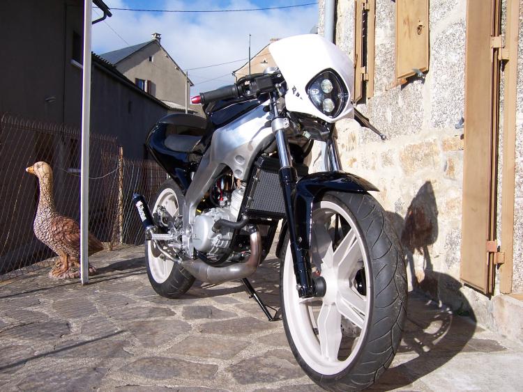

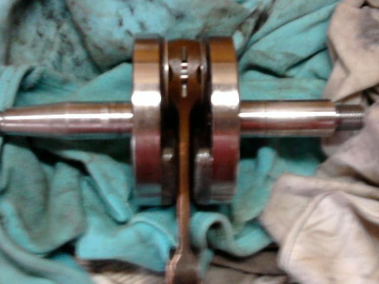

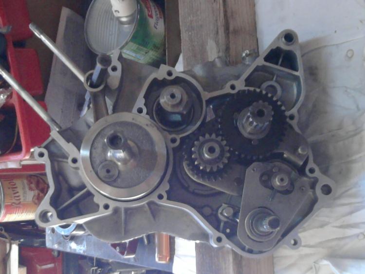

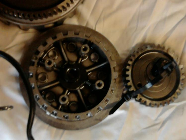

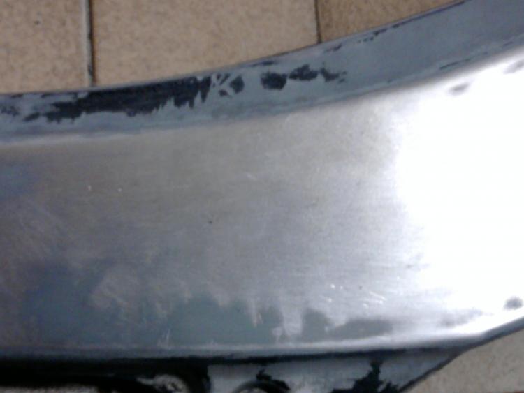

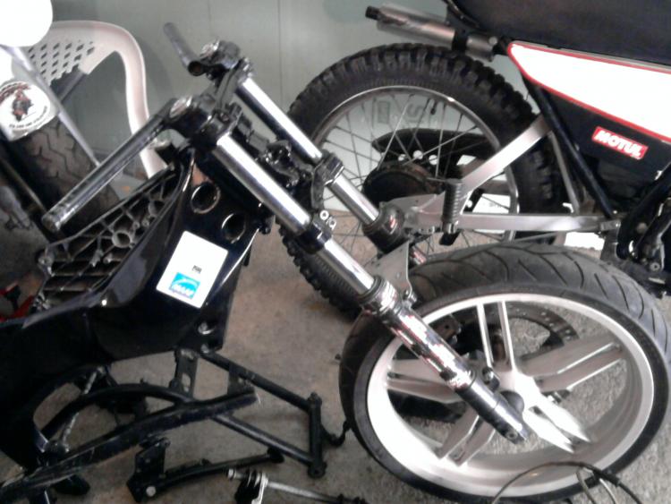

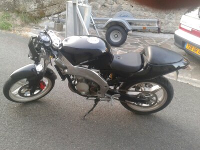

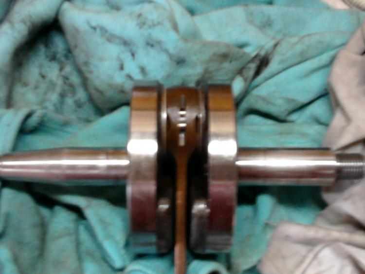

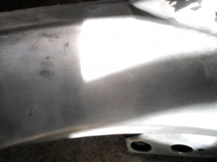

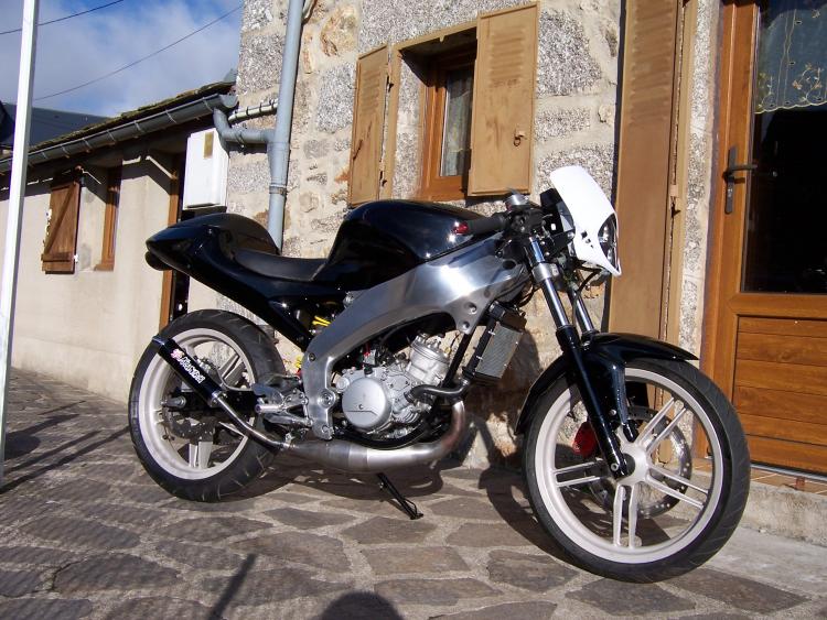

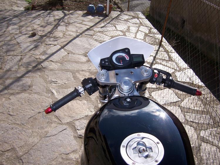

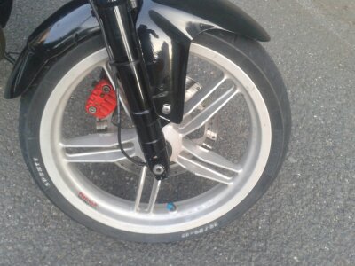

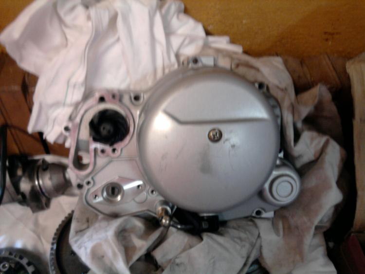

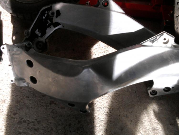

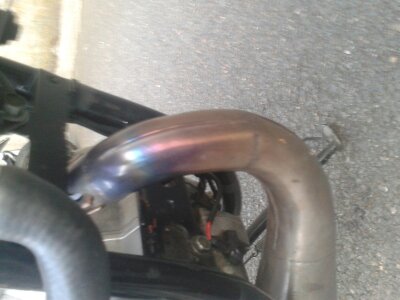

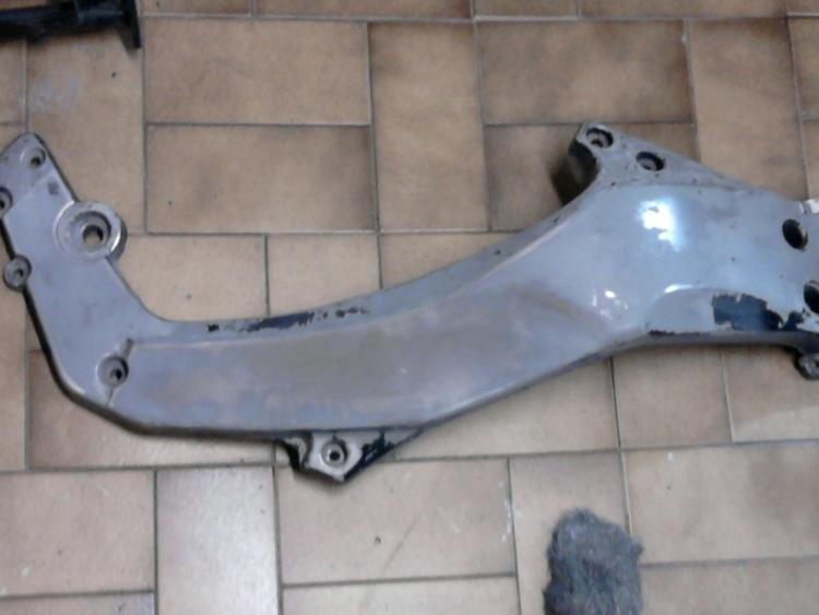

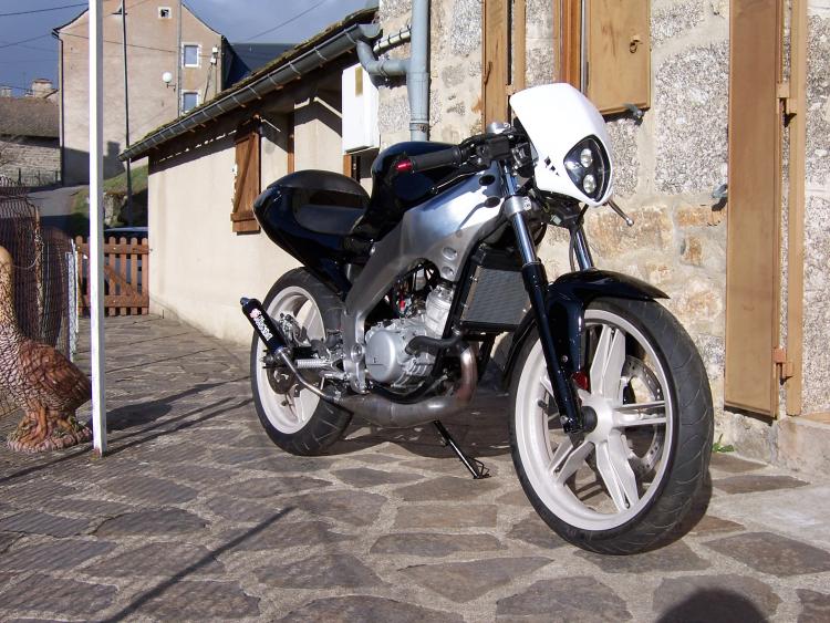

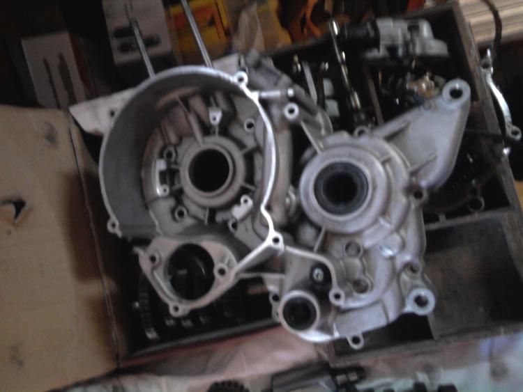

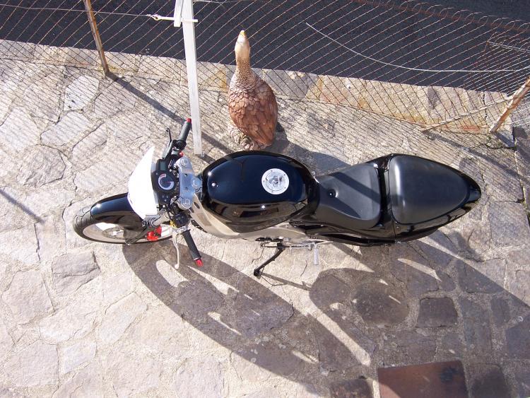

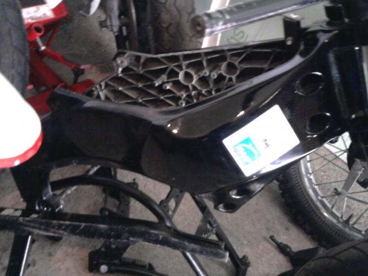

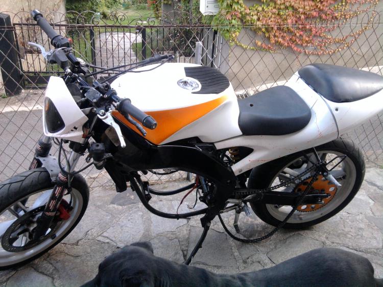

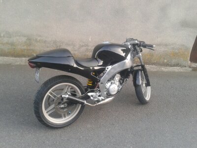

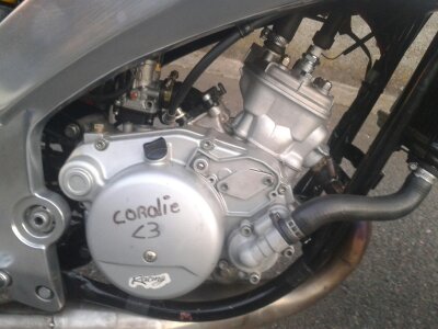

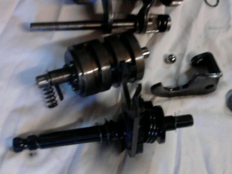

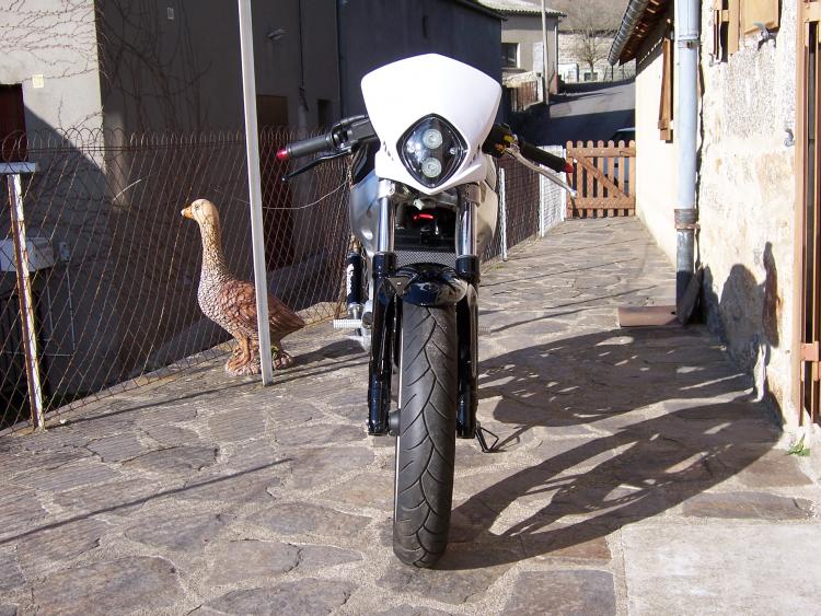

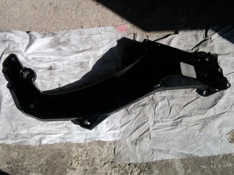

rs 48 Posté(e) le 17 septembre 2012 Signaler Partager Posté(e) le 17 septembre 2012 (modifié) bonjour a tous voilà je voudrais vous présenter mon projet sur une base de 50 rs avec des pièce de 50 tzr comme faisceau , allumage , jante , bras oscillant et compteur , voilà j'ai realiser se projet en 6 mois et mon bute était de mettre le moins de sous possible photo de quand je l'ai acheter changement de la boîte de vitesse qui et user quand j'ai acheter la moto le cadre était en noir , aprait + peinture au pistolet :love: , et moi j'ai voulu le polir , voilà pourquoi autant de temps pour refaire une moto voilà après le cadre finit place au moteur .. au debut j'avais un kit 50 airsal avec carburateur de 21 , bac malossi , pot kundo (krd) mais serage , du coup vu ke avec la moto j'ai eu le kit 50 origine je l'ai mis , mais peut de temps apre serage ... ^^ et voilà les photo de la moto fini :) voilà mon projet d'autre photo a l'avenir car au file du temps j'ai améliorer mon projet .... le kit 50 j'en ai eu mare du coup je suis passer au kit 70 metrakit hand made , pipe souple , carburateur 21 dell'orto , pot krd , bac malossi , vilebrequin d'origine :love: et voilà j'espere que on me suivera dans mon projet merci a tous :) Modifié le 17 septembre 2012 par rs 48 Lien vers le commentaire Partager sur d’autres sites More sharing options...
timaerox Posté(e) le 17 septembre 2012 Signaler Partager Posté(e) le 17 septembre 2012 jaime bien ton noir brillant pas mal la rs Lien vers le commentaire Partager sur d’autres sites More sharing options...
stinger Posté(e) le 18 septembre 2012 Signaler Partager Posté(e) le 18 septembre 2012 une rs je suis, j'adore ton poste de pilotage Lien vers le commentaire Partager sur d’autres sites More sharing options...
.Marvin. Posté(e) le 22 septembre 2012 Signaler Partager Posté(e) le 22 septembre 2012 franchement super le taf que t'as réalisé dessus, il y a moyen que tu me dises ce que ça t'as couté pour la réstauration ? (je vais certainement me lancer là dedans aussi :) ) Lien vers le commentaire Partager sur d’autres sites More sharing options...
rs 48 Posté(e) le 24 septembre 2012 Auteur Signaler Partager Posté(e) le 24 septembre 2012 merci :D euh j 'ai pa vraiment fait les compte mais ça a dut me couter au tour des 500 euro ... la peinture je l'a paye pas , le cadre il a juste fallu énormement de travail , et le reste des truc basique poncage peinture , Lien vers le commentaire Partager sur d’autres sites More sharing options...

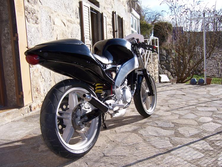

rs 48 Posté(e) le 24 septembre 2012 Auteur Signaler Partager Posté(e) le 24 septembre 2012 et voilà kelke photo de la moto maintenan , pas tres propre mais bon , Lien vers le commentaire Partager sur d’autres sites More sharing options...
