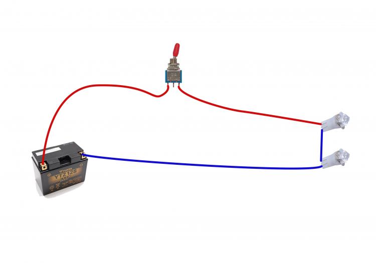

Bonjour j'ai un Sym Jet X et j'ai acheter des LED T10 en trop je voudrais pouvoir les mettre autre par que dans mes phares genre en dessous du coffre,prés du carburateur fin dans cette zone là comment je pourrais faire sa avec un interrupteur de préférence merci de me répondre ou me faire un schéma simple a comprendre

Hello tes ampoules sont en 12V?
Sinon tu branches le - sur le moins de la batterie et le + sur le plus de la batterie et un interrupteur entre l'ampoule et la batterie (côté +) Et tu isoles bien les câbles/branchements et c'est bon..
