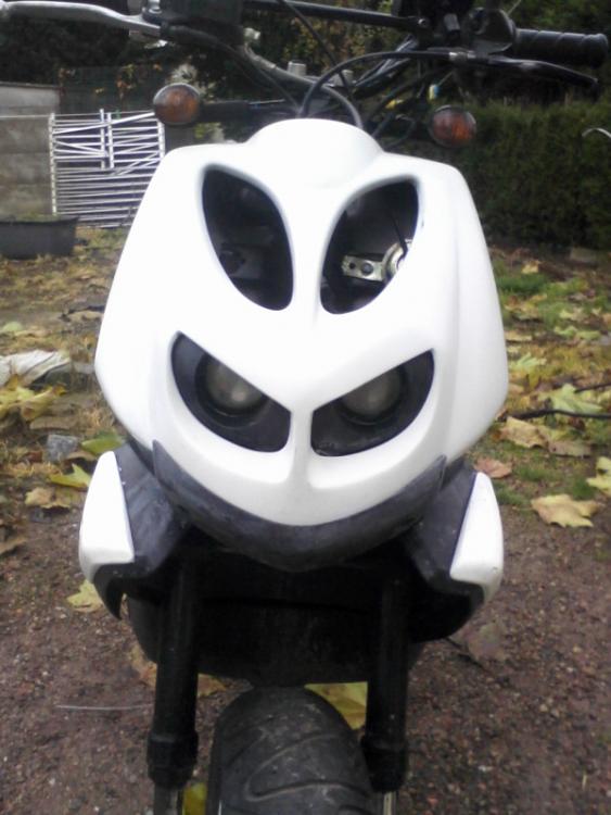

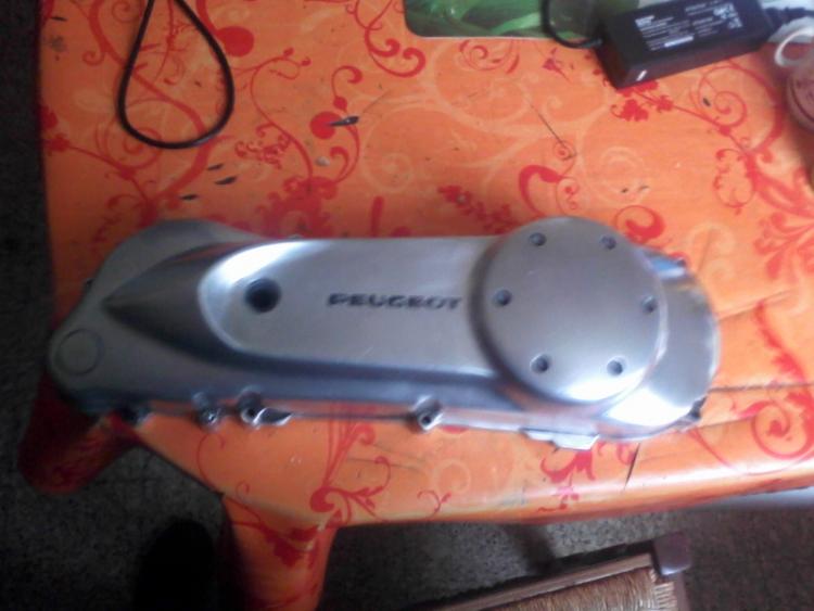

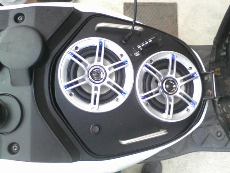

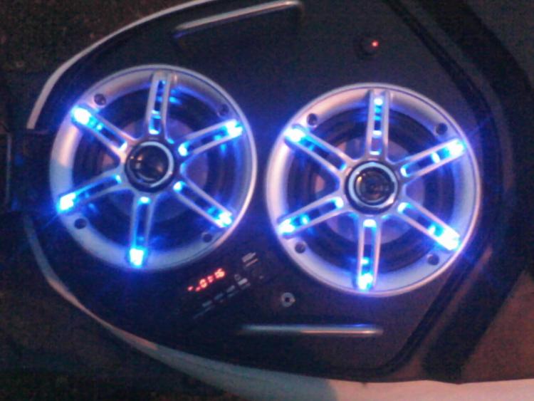

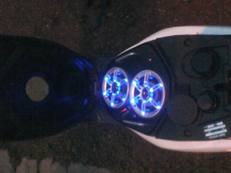

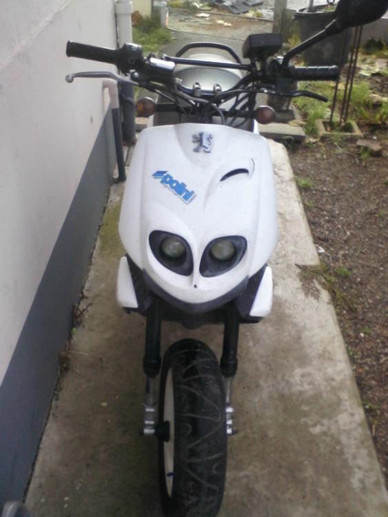

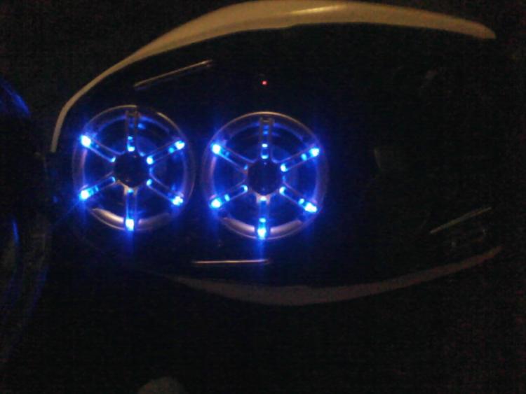

eddydu-62 Posté(e) le 3 octobre 2012 Auteur Signaler Posté(e) le 3 octobre 2012 voilà le commencement du polissage du carter de transmission. l'avant du scoot. et ma sono. les autres photos du scoot suivront demain

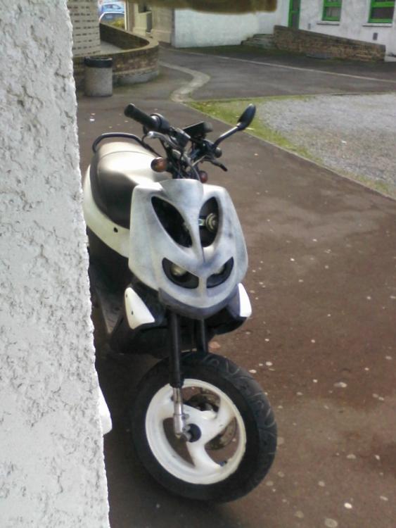

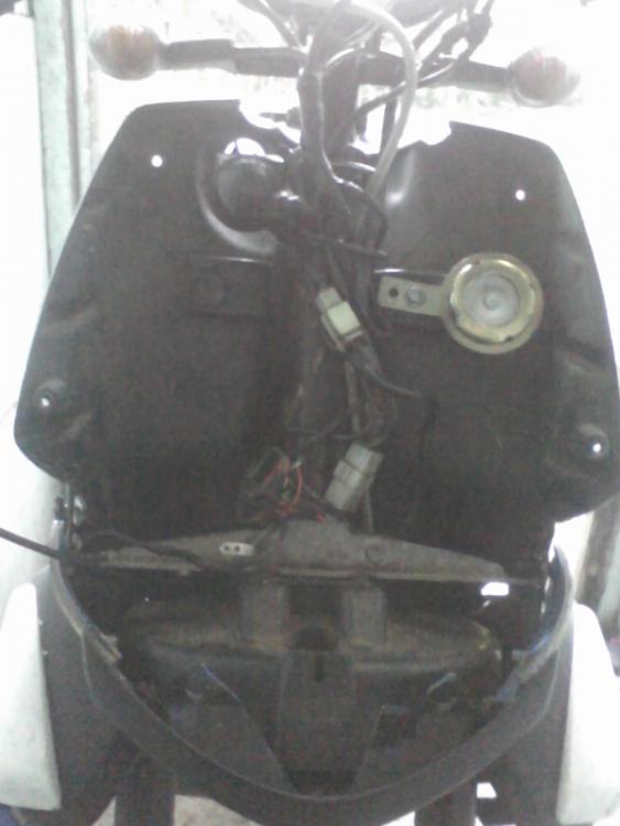

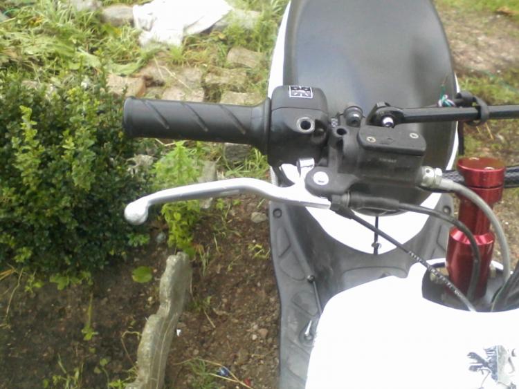

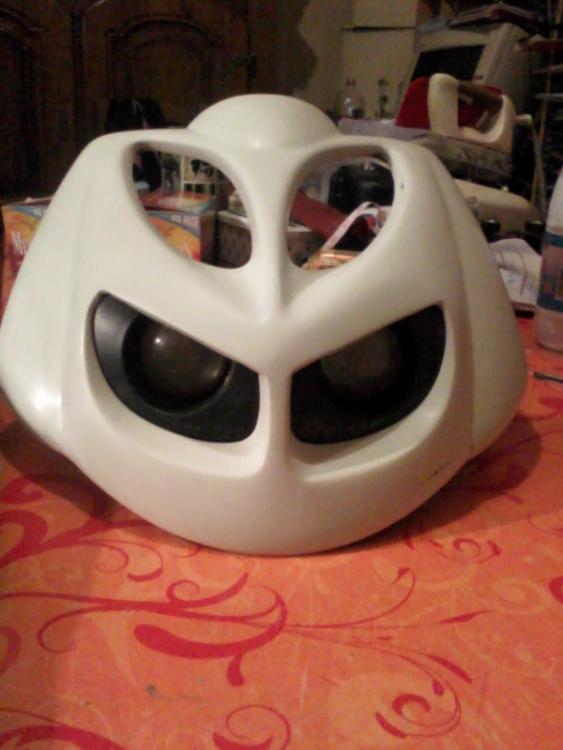

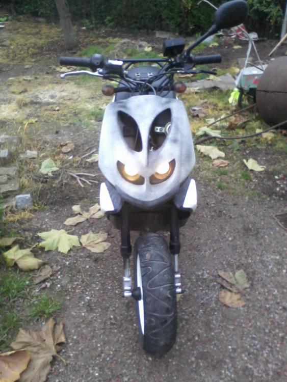

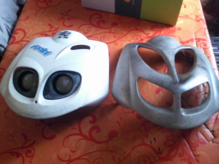

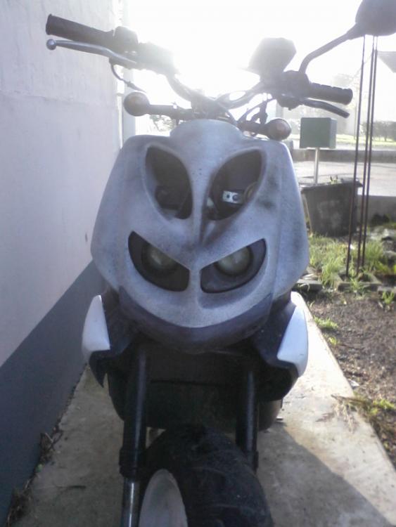

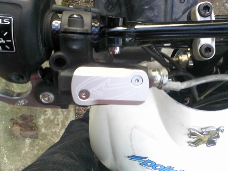

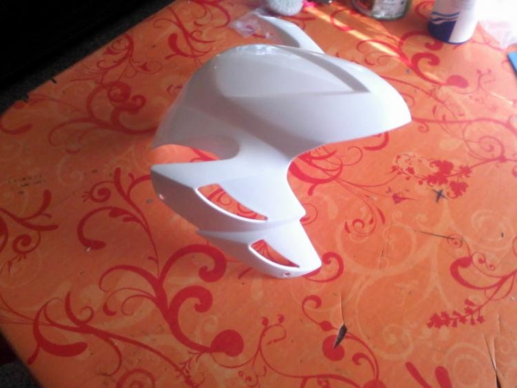

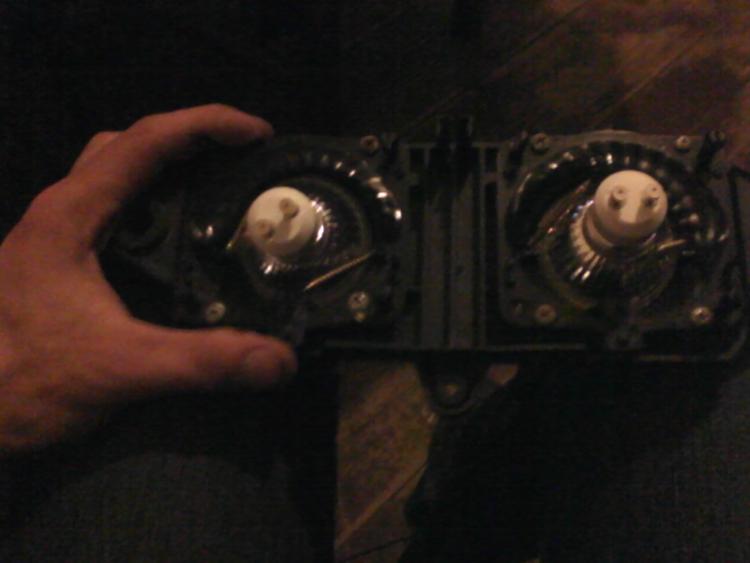

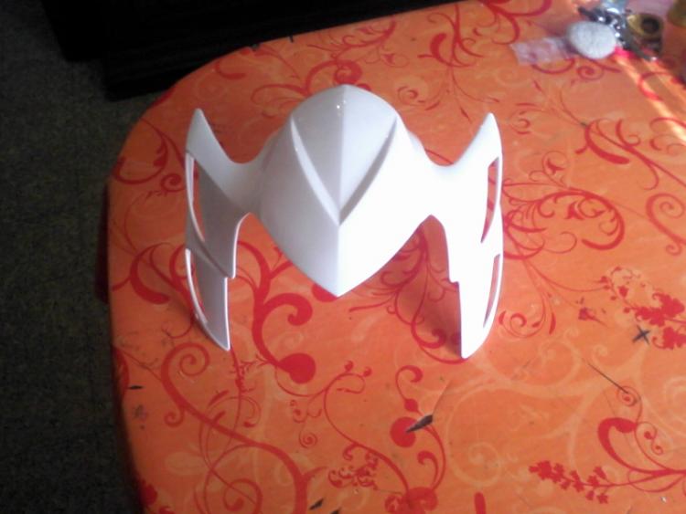

eddydu-62 Posté(e) le 6 novembre 2012 Auteur Signaler Posté(e) le 6 novembre 2012 (modifié) salut tout le monde. voilà petit avancement sur le trekker, bon c'est pas du gros mais comme on dis, doucement mais sûrement. plaque sur support maison au niveau du carter bavette de stunt qui a dégager face avant trekker nitro en attente de réception garde boue avant str8 rocket blanc potence de métal x monter mais manque encore le cache clignotant avant monter poignée a tirage rapide pro en attente de réception adaptateur de compteur digital pour entraîneur d'origine a câble en attente de réception couvercle de maître cylindre bcd alu gros nettoyage dans le faisceaux électrique et protection entière de celui ci. modification maison en halogènes des feu furious (ampoule a incandescence et cache en plastique merdique remplacer par 2 halogénes de 35w chacun), et pose de ceux ci. voilà j'éditerais ce message dans la semaine en y ajoutant les photos et j'édite aussi le message de départ au fur et a mesure de l'avancement. merci a tous pour vos avis, et bonne nuit a tous Modifié le 6 novembre 2012 par eddydu-62
eddydu-62 Posté(e) le 14 novembre 2012 Auteur Signaler Posté(e) le 14 novembre 2012 voilà quelques news du trekker

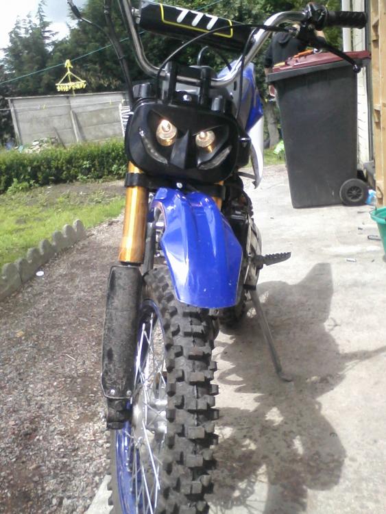

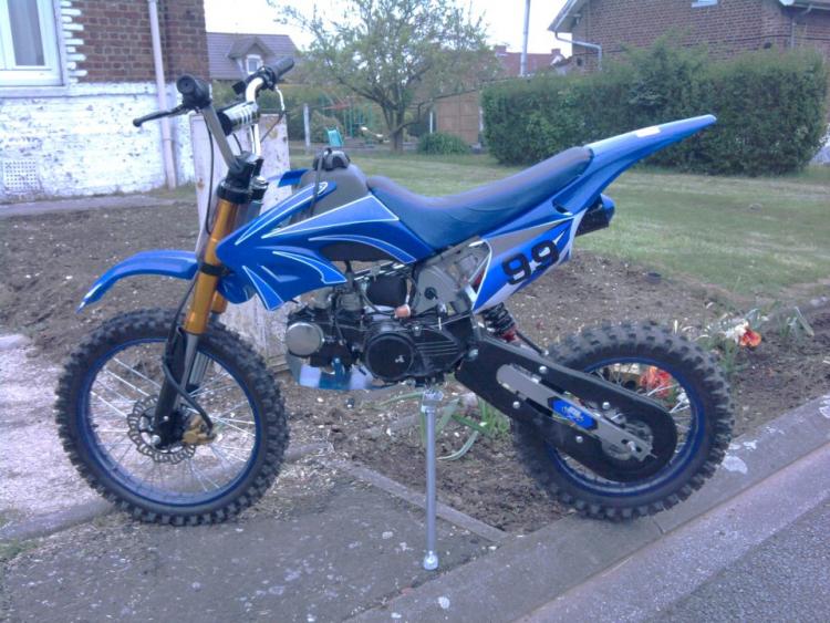

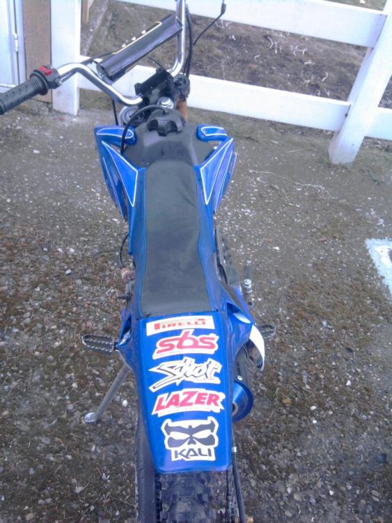

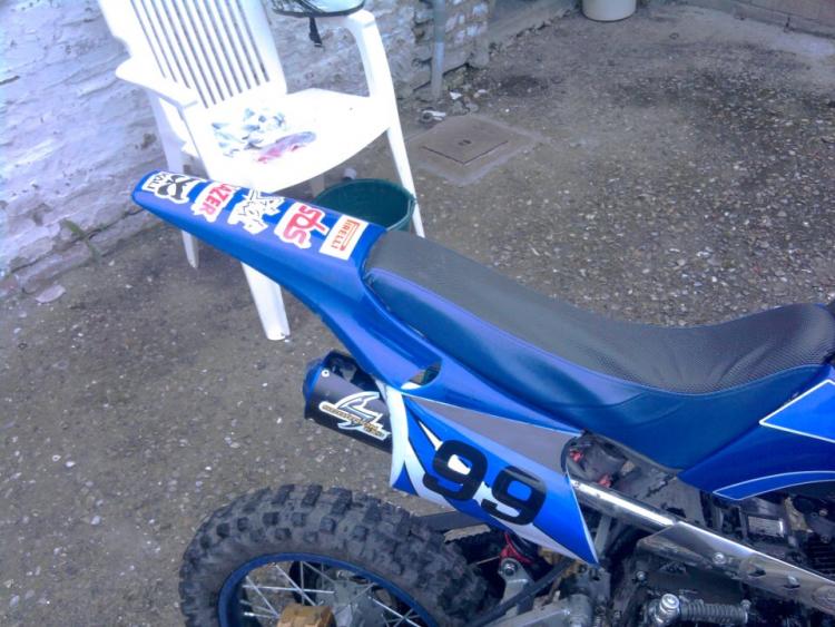

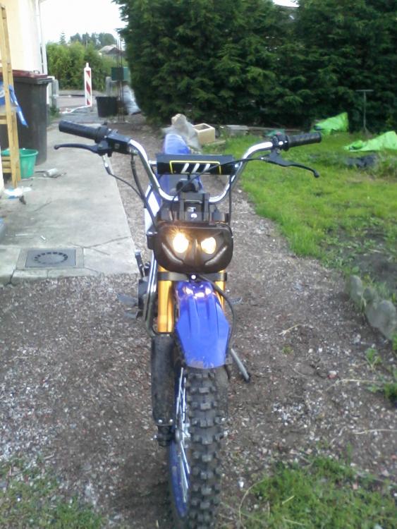

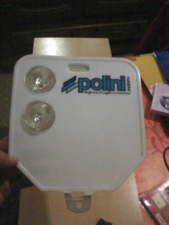

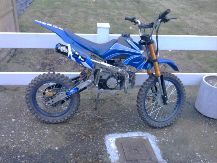

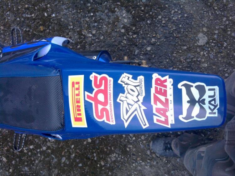

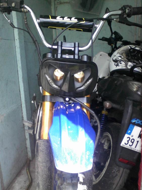

eddydu-62 Posté(e) le 14 novembre 2012 Auteur Signaler Posté(e) le 14 novembre 2012 (modifié) et au passage quelques tofs de ma dirt. les feux avant provienne d'un spirit pour les monter j'ai couper les pâtes arrières du feu, et ensuite mis un régulateur de tension de trekker sur le cadre brancher le fil blanc et le jaune sur la bobine d'allumage, le vert sur le cadre et le rouge ma servi de plus pour les feux, le moins des feux directement sur le cadre. Modifié le 14 novembre 2012 par eddydu-62

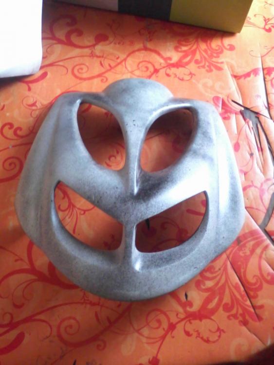

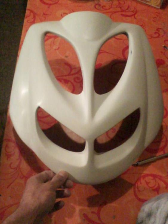

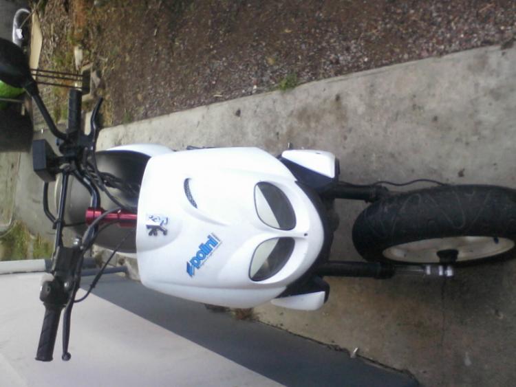

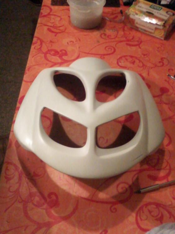

eddydu-62 Posté(e) le 19 novembre 2012 Auteur Signaler Posté(e) le 19 novembre 2012 voilà le avant/après, manque plus que les grilles, netoyer les plastiques, et monter le garde boue de rocket
pierro53 Posté(e) le 19 novembre 2012 Signaler Posté(e) le 19 novembre 2012 Propre le TKR ! Content d'en voir un autre que le miens et celui de lou-pier ! Bonne continuation ;)
Misterval77 Posté(e) le 19 novembre 2012 Signaler Posté(e) le 19 novembre 2012 Ton TKR y claque ! ;) Quel est le système d'ampli de ta sono ?
eddydu-62 Posté(e) le 19 novembre 2012 Auteur Signaler Posté(e) le 19 novembre 2012 c'est un ampli de 2 fois 150w peak (2*30watts rms). c'est un ampli comme ceux de voiture mais en plus petit. de marque toshiba. c'est pas celui de la photo, mais pratiquement le méme. il a déjà un filtre pour les basses et les aigus intégrer, et un interupteur pour allumer et éteindre les leds. en tout cas merci, mais c'est juste sur les photos qu'il a l'air propre, en vrai il y a encore beaucoups de travail. mais sa avance tout doucement
