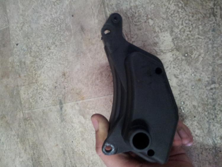

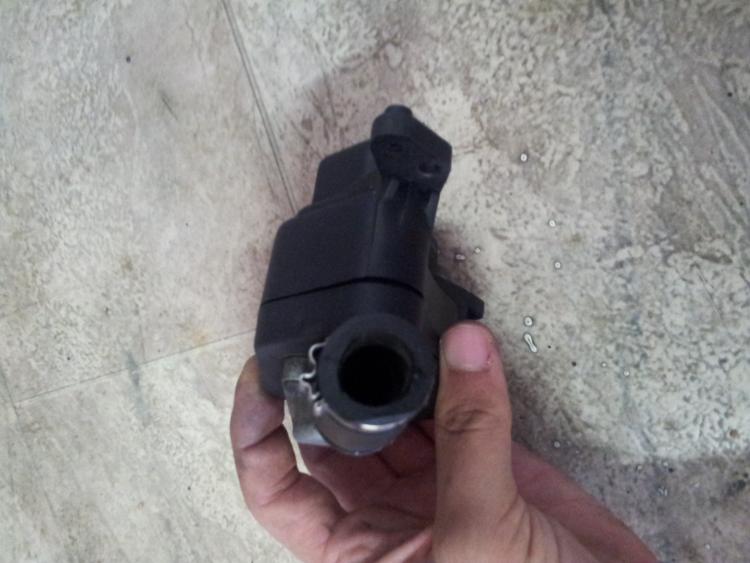

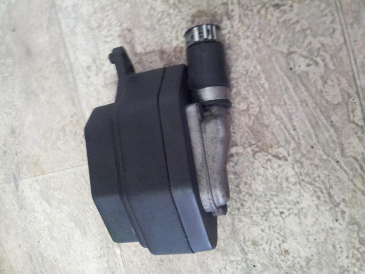

scooter piaggio - gilera A QUOI SERT CETTE pièce? PIAGGIO TYPHOON 2005
Hichem
5 réponses à cette question
en fait ça va avec le pot d'origine, c'est un boîtier avec un filtre et un clapet dedans qui permet de prendre de l'air "frais" dans le carter pour l'envoyer dans le pot d'origine pour aider le catalyseur a dépolluer.
dans ton cas, tu peux carrément le supprimer ;)

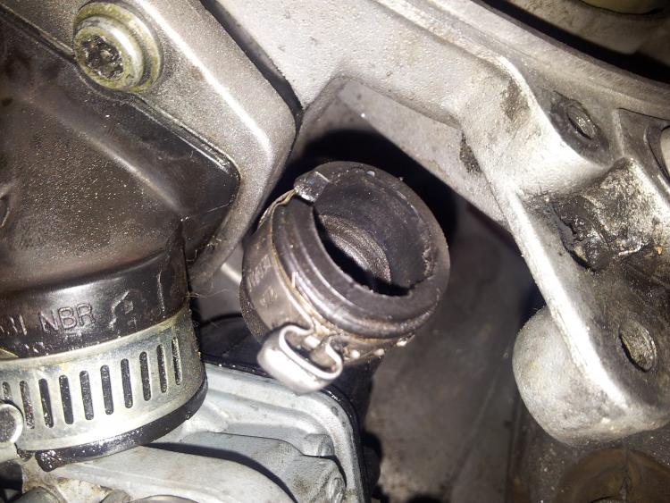

OK MERCI tu es un boss ^^ et je vire le tuyau flexible noir qui va jusqau carter aussi
ou alors tu le bouches, sinon la merde projetée par la roue va rentrer dans le carter et accélérer l'usure de la courroie et du variateur...
moi j'ai carrément un gravillon qui est rentré et qui m'a fait casser une courroie... je me suis retrouvé con a 5km de chez moi à 5h du matin!
