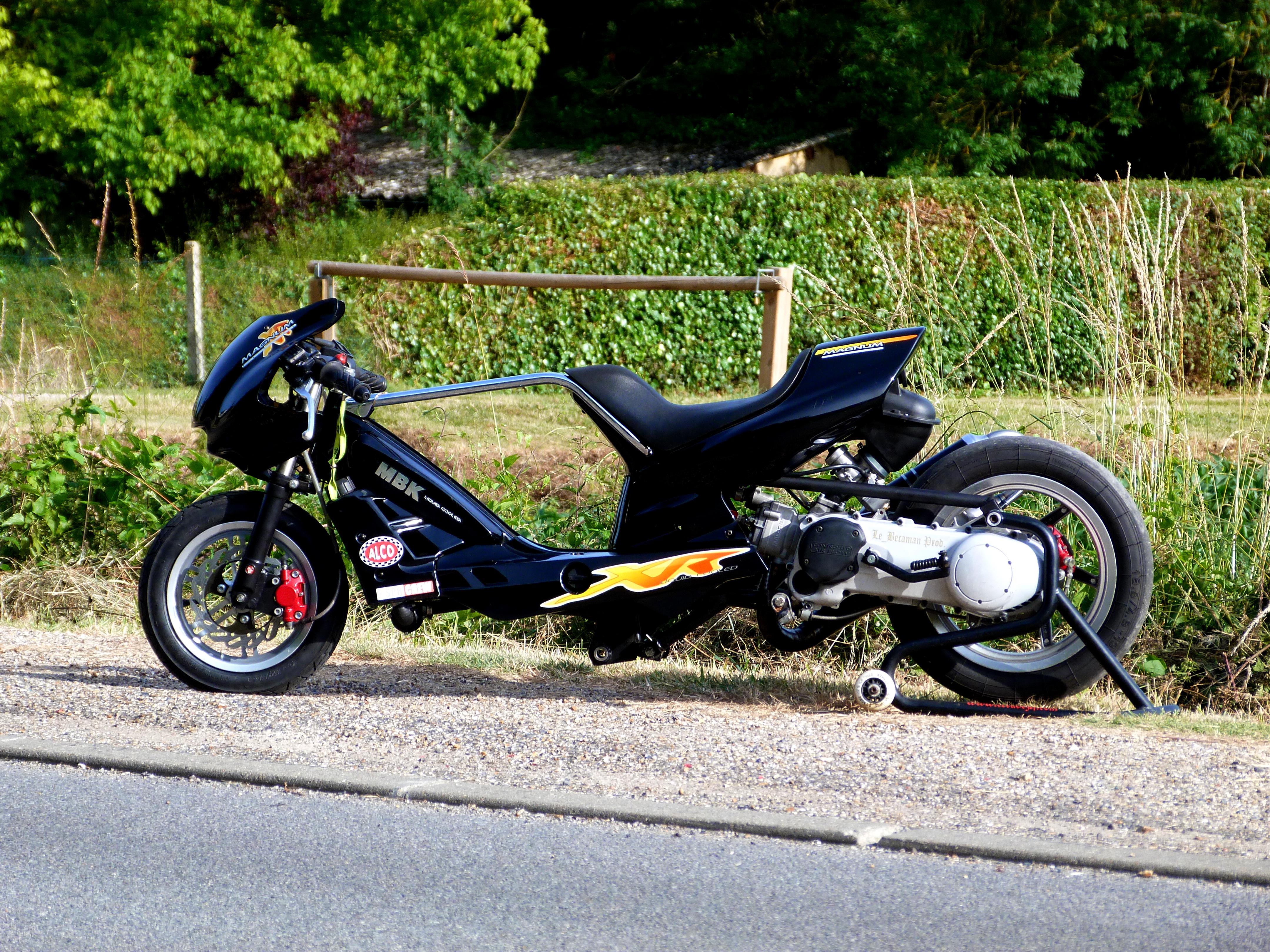

  12. bien sur! Trop haut et supports douteux (heureusement ce n'est pas ce sur quoi tu pars) très bas et trop long (risque de perte d'adhérence) Trop haut et court (risque de cabrage si puissance élevée) Bons exemples (en plus avec les bonnes finitions), distance selle-roue rapprochée, garde au sol faible, position de conduite naturelle, chassis solides : tube 25*25 oui, si c'est pas du 1mm d'épaisseur, sinon ca sert a rien et surtout trop difficilement soudable. il te faut du 2mm d'épais
  13. c'est à dire que sur un chassis pareil, surtout que la tu en es au point de prendre de bonnes décisions, penses à faire du solide plutot que du light, et surtout pas trop haut si tu veux un truc a peu près équilibré et qui part pas en wheeling toutes les 5 minutes. pour la longueur, c'est pas mal, peut-être même 5 a 10cm trop long avec les ancrages au bout de la partie existante du cadre tel que tu le fais. c'est le problème sur ma 51, j'ai le même empattement... du coup avec un gros bloc j'ai du mal a trouver la motricité, ca burne tout le temps
  14. pas mal du tout tout ca... si tu le fais bien, il y a moyen que ca tienne la route ton proto. Maintenant, petit conseil pour en avoir fait et vu quelques uns, fais surtout gaffe a la garde au sol puis à la maniere dont tu fixes ton bloc. ca conditionnera tout pour la suite aciao!
