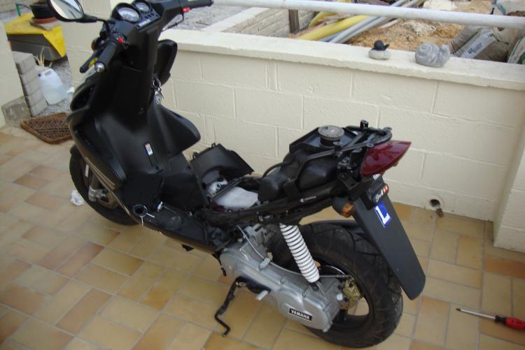

donc voilà j'ai un petit soucis ! j'aimerais placé ma BAC + cale Stage6 mais pour cela il faut que j'en extrait le coffre :oui:

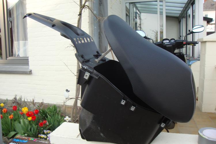

j'ai réussi a l'enlevé mais a ma surprise , j'ai vu que la selle y étais accroché :s ,pourtant quand je regarde les vidéos / photos de nitro en kit ,je vois bien qu'il y a la selle etc.. mais PAS de coffre o_O !

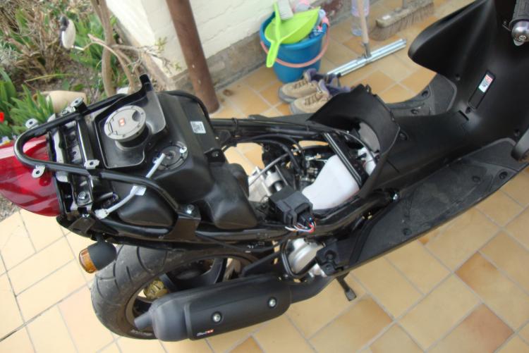

pour enlever le coffre tu dois deviser -coque arrière
- z et puis les 4 visse qui se trouve a l’intérieure et voilà et tu dois retirer aussi le câble sans le dévisser il se de-clipse facilement

Moi perso j'ai dévissé la coque qui est au dessus de l'huile puis les deux coque sur le côté, après il te suffit d'enlever les vis autour du coffre et de le soulever, puis il y aura un câble mais je ne sais pas si c'est risqué de l'enlever.

mais est-il possible de garder la selle SANS le coffre ?? ^^
