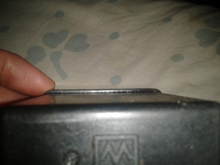

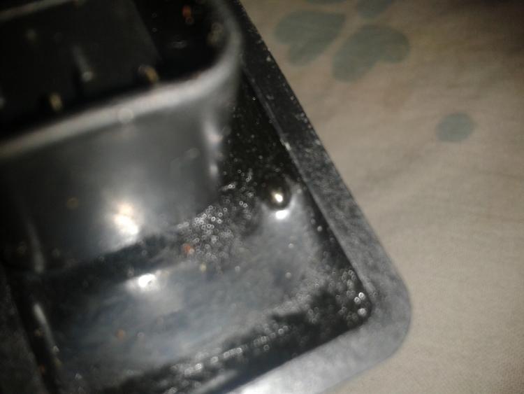

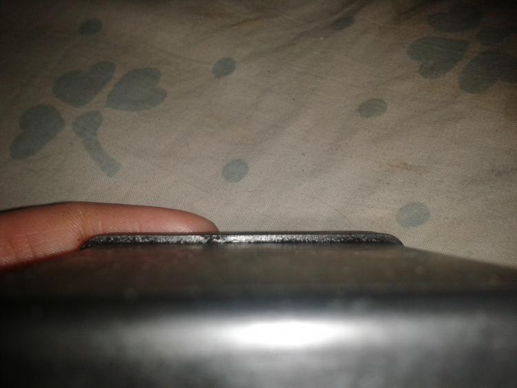

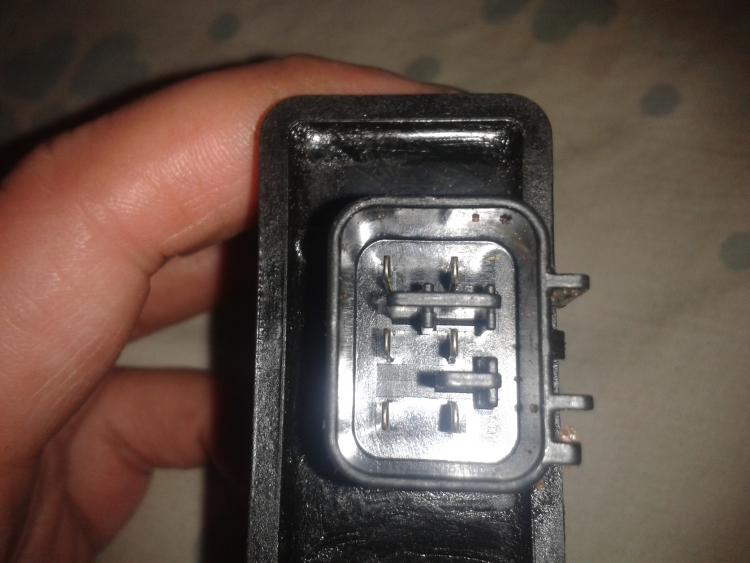

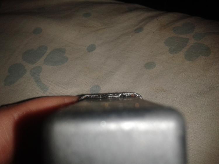

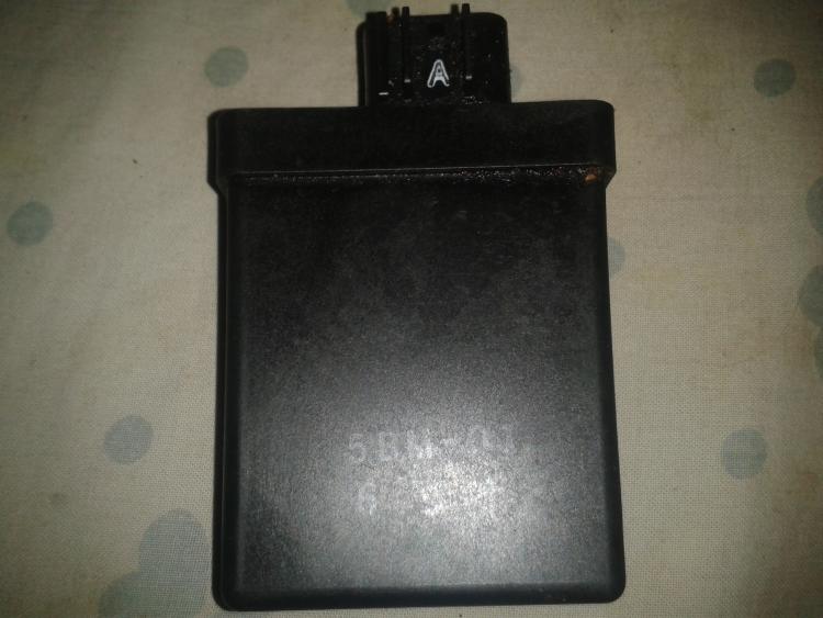

Chasseur-de-lapin Posté(e) le 25 septembre 2013 Auteur Signaler Posté(e) le 25 septembre 2013 Pourquoi pas faire un virement via internet ? Plus rapide et tu perds pas les sous en route mdr Demain j'ai rendez-vous à la banque pour ma carte de retrait ^^ Donc j'en profite de retirer en même temps ;) Sinon, la j'ai démonté le cdi du cadre, est-ce possible de savoir si il est mort ?
xXPtiBenXx Posté(e) le 25 septembre 2013 Signaler Posté(e) le 25 septembre 2013 Demain j'ai rendez-vous à la banque pour ma carte de retrait ^^ Donc j'en profite de retirer en même temps ;) Sinon, la j'ai démonté le cdi du cadre, est-ce possible de savoir si il est mort ? Regarde si tu a pas de trace de "brulé", si il a pas une odeur de cramé et pour finir si au niveau de l'ensemble plastique tu as pas de petite bosse indice de surchauffe ou composant qui aurai cramé.
Chasseur-de-lapin Posté(e) le 25 septembre 2013 Auteur Signaler Posté(e) le 25 septembre 2013 Regarde si tu a pas de trace de "brulé", si il a pas une odeur de cramé et pour finir si au niveau de l'ensemble plastique tu as pas de petite bosse indice de surchauffe ou composant qui aurai cramé. Alors odeur de cramé non, mais odeur de cambouis oui ^^ Mais ça fait plus d'une semaine donc l'odeur aurait put partir ? et sur la dernière photo, vous apercevrez une bulle de plastique, tout mole..
xXPtiBenXx Posté(e) le 25 septembre 2013 Signaler Posté(e) le 25 septembre 2013 Il à l'air ok (enfin pour moi)
Chasseur-de-lapin Posté(e) le 25 septembre 2013 Auteur Signaler Posté(e) le 25 septembre 2013 Il à l'air ok (enfin pour moi) Et même la petite " bulle " de plastique ?
xXPtiBenXx Posté(e) le 25 septembre 2013 Signaler Posté(e) le 25 septembre 2013 Comme tu as dit elle est molle, si elle avait été dur là oui ça aurai été inquiétant, car le plastique une fois que c'est chaud ça ce durci en refroidissant
Chasseur-de-lapin Posté(e) le 25 septembre 2013 Auteur Signaler Posté(e) le 25 septembre 2013 Comme tu as dit elle est molle, si elle avait été dur là oui ça aurai été inquiétant, car le plastique une fois que c'est chaud ça ce durci en refroidissant Ben la j'appuis dessus et elle s'aplatis. Donc pour toi sa serrai quoi de mort ? Car il reste, antiparasite ( même si le mien est neuf.. ) Bobine haute tension, et stator d'allumage ?
