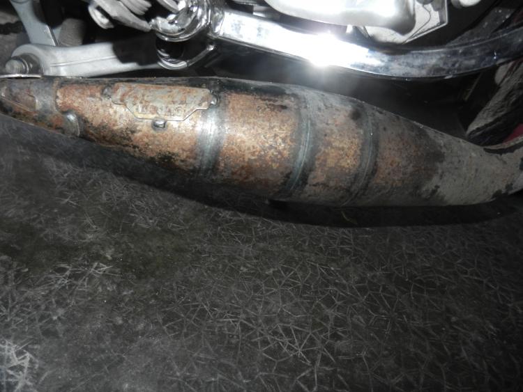

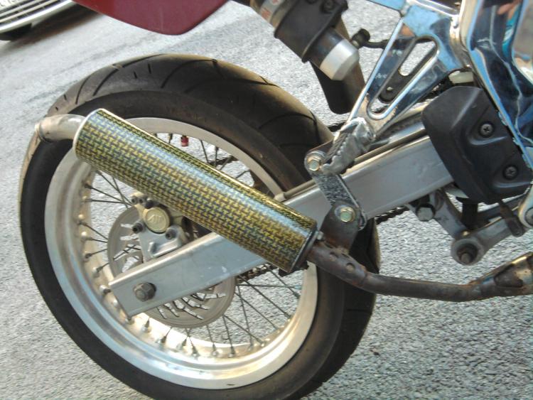

Bonjour,
quelqu'un pourrait m'expliquer comment polire mon pot (technique, astuce)
c'est un YASUNI R3
post-10877-0-91796400-1352923007_thumb.j
post-10877-0-94346100-1352922994_thumb.j
Merci d'avance

Salut, alors bon déja ton pot commence a être rouiller, alors muni toi de papier alu + citron vert, tu met du citron vert sur le papier d'alu & tu frotte doucement la rouille, tu verra au fur & a mesure la rouille partira, ensuite tu te muni de papier a poncer 120 / 300 puis tu décape à fond pour que le pot devienne tous gris entièrement, puis tu achète papier a l'eau 500 / 600 / 800 / 1000 / 1500 / 2000, tu ponce a l'eau, environ 20m par papier, au bout de 20m a poncer a l'eau au 500, tu passe au 600 puis 20m puis 800 etc, puis enfin arrivé à la fin du 2000, tu achète pate a polir puis belgom & tu applique ses produit sur ton pot, tu en aura pour environ 40 euro de matériel & 5 bonne heure pour un résultat top.

Merci beaucoup des astuce ! :)
