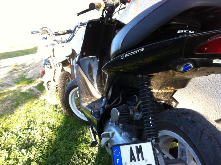

TOXIC-Dreamx Posté(e) le 19 janvier 2012 Signaler Partager Posté(e) le 19 janvier 2012 bonjour je voudrer reculer mon moteur de booster pour estétique : -mais sa ne change en rien a la conduite ?? -comment faut t-il faire pour le reculer ?? -est t-il dangereux pour utilisation de tous les jours ??( je le prend tous les jours pour aller au travail ) -Aussi des conseille , idée , pour faire un récupérateur d'huile , essence , ( pas de cannette pas auroriser pour run ) et autre conseille ... Merci d'avance ! Lien vers le commentaire Partager sur d’autres sites More sharing options...
0 Fred' Posté(e) le 19 janvier 2012 Signaler Partager Posté(e) le 19 janvier 2012 (modifié) Salut, tout dépend de combien de cm tu veux reculer ton moteur. Si c'est 10cm comme les pattes Kiesler, tu prend deux fer plats de bonne épaisseur (6-7mm c'est nickel) et tu les ajoutes a ton balancier pour reculé ton moteur. Peut être qu'il faudra que tu change de câble d'accélération pour un plus long. Aucun risque pour rouler tous les jours, du moment que c'est bien fait et que les fer plat sont assez épais ça bougera pas. Pour le récupérateur tu peux utilisé un poumon de reprise ou un mélangeur d'essence genre st6 beaucoup font ça. Modifié le 19 janvier 2012 par Fred Lien vers le commentaire Partager sur d’autres sites More sharing options...

0 nitro83140 Posté(e) le 20 janvier 2012 Signaler Partager Posté(e) le 20 janvier 2012 bon soit tu fabrique les pattes soit tu monte les kiesler qui "S'adapte" mais pour rouler tous les jours c'est dangereux et interdit si tu le fait et que tu prend le risque de rouler avec il faudra changer le câble d'accélérateur et de frein ainsi que les durites qui seront trop courte. Lien vers le commentaire Partager sur d’autres sites More sharing options...

0 TOXIC-Dreamx Posté(e) le 20 janvier 2012 Auteur Signaler Partager Posté(e) le 20 janvier 2012 me décrire comment ?? :huh: donbc sa ne va pas bougé si je soude a l'"étain" ? ( poste a souder de garage ) Lien vers le commentaire Partager sur d’autres sites More sharing options...

0 TOXIC-Dreamx Posté(e) le 20 janvier 2012 Auteur Signaler Partager Posté(e) le 20 janvier 2012 tu veux je me présente ou ?? Sa ne va pas bougé si je soude a l'"étain" ? ( poste a souder de garage ) Lien vers le commentaire Partager sur d’autres sites More sharing options...

0 TZR6 Posté(e) le 30 janvier 2012 Signaler Partager Posté(e) le 30 janvier 2012 A la parti présentation des menbre ^^ mais laisse Mr Tz6 adore faire chier :D mouahah ninja ! :ouf: a l'étain sa ne tiendra pas , l'étain est uniquement faire pour des soudures électrique et de composants électrique Lien vers le commentaire Partager sur d’autres sites More sharing options...

0 Fred' Posté(e) le 30 janvier 2012 Signaler Partager Posté(e) le 30 janvier 2012 Osef de sa présentation. Mais quand tu dis poste a souder de garage c'est quoi comme poste a souder ? Arc, Mig, Tig ? L'arc c'est le plus courant et oui sa tiens bien. Lien vers le commentaire Partager sur d’autres sites More sharing options...
