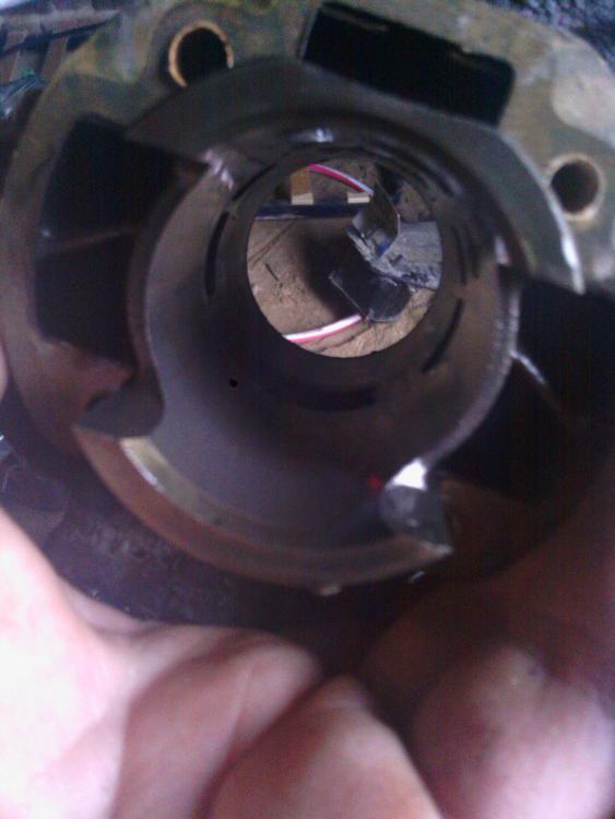

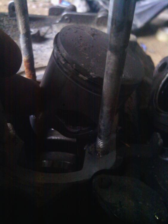

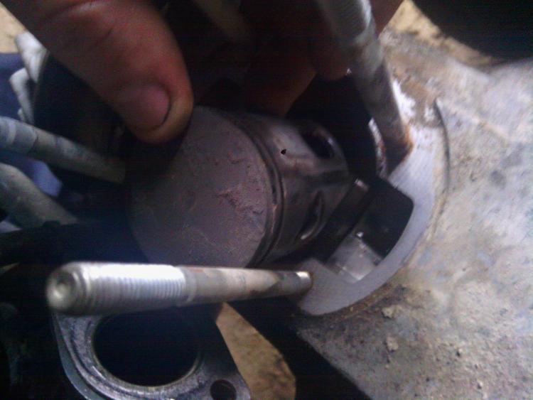

bonjour, je voudrais votre avis je pence que le piston est mort?? et le cylindre encore ok? et les segment n'en parlon pas... d'ou provien se "serrage?"
vous me conseillez de tout changé? par quoi??

Copain ^^ , donc bon piston segment hs ! cylindre on ne voit pas trop donc je ne peut pas te dire ...
Ton piston a des grosses traces de chauffe , tu tourne au mélange ou graissage séparer ? si mélange , a tu bien fait ton mélange ? Si séparer , verifie ta pompe a huile .
Verifie aussi le jeu a la bielle , si tu en a de gauche a droite ce n'est pas grave , mais si tu en a de haut en bas tu peux changer de vilebrequin !
Tu peux remplacé par un 70 trophy , il me semble que tu as dit que ton père voulait bien ;)
Et en repartant avec un haut moteur neuf , tourne au mélange pour être sur !
