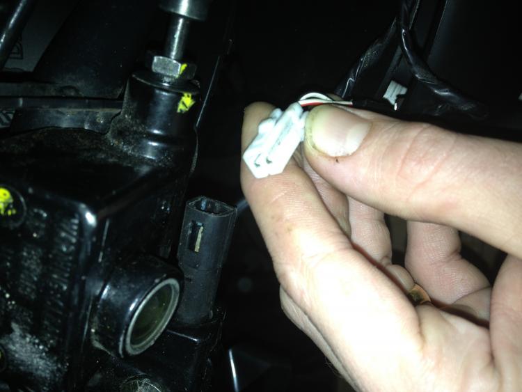

0 Frederiko Posté(e) le 16 janvier 2013 Signaler Posté(e) le 16 janvier 2013 Si tu les réunis sur ton faisceau au lieu de le brancher à la fiche foireuse sa devrai être good non? Si oui ton feu Arrierre par contre sera tjrs allumé en mode je freine.
0 Kriimo Posté(e) le 16 janvier 2013 Auteur Signaler Posté(e) le 16 janvier 2013 Aucune idée comment faire :/
0 Frederiko Posté(e) le 16 janvier 2013 Signaler Posté(e) le 16 janvier 2013 La fiche blanche c'est celle que tu met sur le contacteur de frein. Tu la branche pas (comme sur la photo) mais tu prend un fil et tu les relie comme sa tu saute ton contacteur de frein. Jviens dme geler les miches pr toi mon ami :) 1
0 Frederiko Posté(e) le 16 janvier 2013 Signaler Posté(e) le 16 janvier 2013 Essai je te garanti pas que sa marche. J'ai fait la photo sur un guidon de Runner sp

0 Kriimo Posté(e) le 27 janvier 2013 Auteur Signaler Posté(e) le 27 janvier 2013 Merci à tout le monde, mon démarreur et mon feu stop fonctionne ! :D J'ai changer le contacteur de feux stop et j'ai recharger ma batterie et c'est nikel merci bien. :cool:
