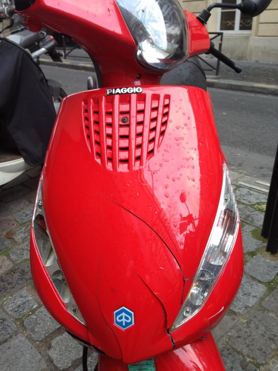

piaggiozipdu75 Posté(e) le 11 janvier 2013 Signaler Partager Posté(e) le 11 janvier 2013 Bonjour tout le monde, je viens d'avoir mon zip ( occasion ), le carénage avant est cassé et je viens d'en commander un noir. Comme vous pouvez voir sur la photo le carénage à bien subi ! Et je cherche quelqu'un sur Paris qui puisse me changé le carénage avec le nouveau que je viens de commandé. Pour ceux qui sont intéréssé donner vos tarifs en mp ! Merciiiii Lien vers le commentaire Partager sur d’autres sites More sharing options...

Frederiko Posté(e) le 11 janvier 2013 Signaler Partager Posté(e) le 11 janvier 2013 il y a un peu de taff quand même Faut sortir la fourche pour enlever la face avant. Sans xp c'est pas évident Lien vers le commentaire Partager sur d’autres sites More sharing options...

Frederiko Posté(e) le 12 janvier 2013 Signaler Partager Posté(e) le 12 janvier 2013 La face avant est en une partie et elle passe autour donc pour l'enlever normalement tu enleves la fourche. Donc étrier avant à enlever, clignotant à enlever et tout le compteur à enlever. Si tu ne l'as jamais fait vasy doucement. Lien vers le commentaire Partager sur d’autres sites More sharing options...

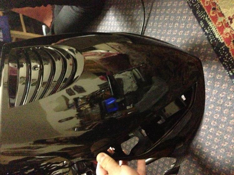

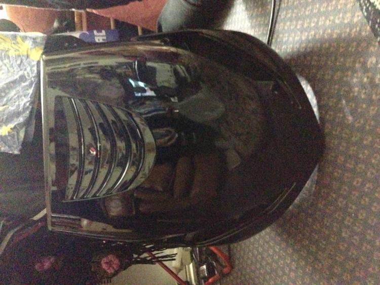

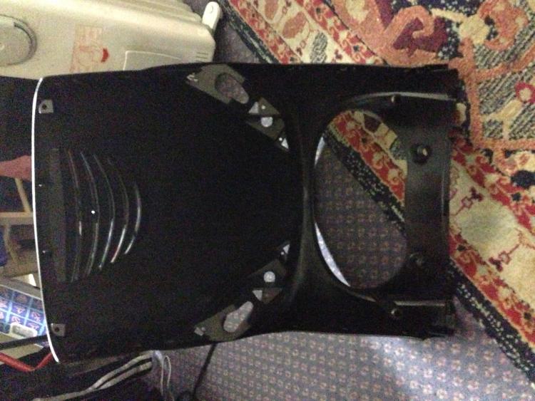

piaggiozipdu75 Posté(e) le 22 janvier 2013 Auteur Signaler Partager Posté(e) le 22 janvier 2013 voilà j'ai enfin recu ! Lien vers le commentaire Partager sur d’autres sites More sharing options...
