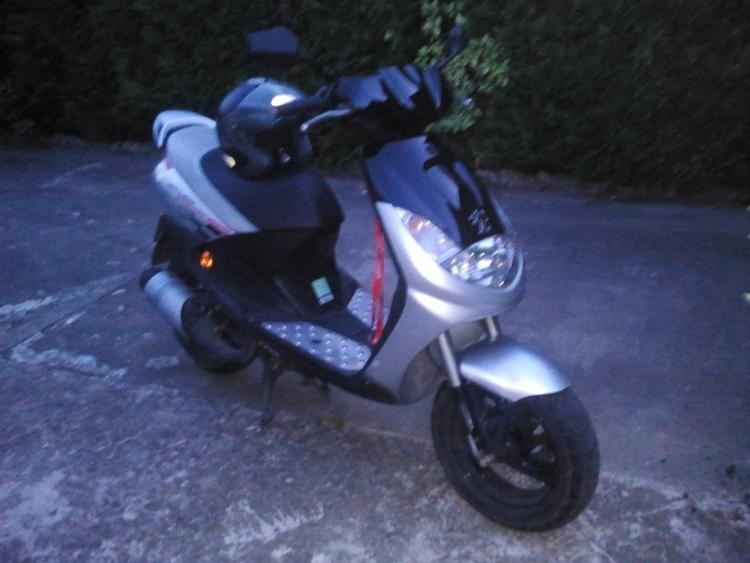

j'ai un vivacity de 2004 , avec un pot touring , un carburateur 17.5 et un variateur multivar mais il ne fais que du 70km/h . Est ce que s est normal ou pas ( ressot poussee origine et d embrayage jaune). Qu est ce que je dois changer pour qu il gagne de la patate au démarrage et qu'il aylle une bonne accelration( environ 80 ou 90km/h) sur plat. Merci.

variateurs multivars sur peugeot sa donne pas grand chose ce qui parrait faut que te tourne sois le Stage6 pro ou le artek k2 evo
le pot si tu compte pas kite sur un gros kit artek k2 doppler rekord conti ect
PArdon mais s est la première fois que je poste . Merci pour vos réponse mais je voudrai garder mon pot touring mais sinn qu est ce que vous me conseillez de changer pour qu il atteigne 80km/h?
PS: un kit polini fonte 70 donne avec un pot touring?
N'importe quel kit 70cc te fera gagner de toute façon, un 70cc fonte d'entrée de gamme fera l'affaire puisque tu comptes garder le Touring, par conséquent ça "bride" le moteur, alors inutile de prendre un cher.
Tu gagneras quelques km/h (compte pas en prendre plus de 5), de toute façon si c'est la vitesse de pointe que tu cherches, avec un Touring tu pourras pas faire grand chose.
