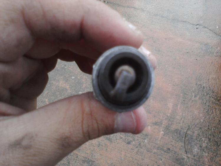

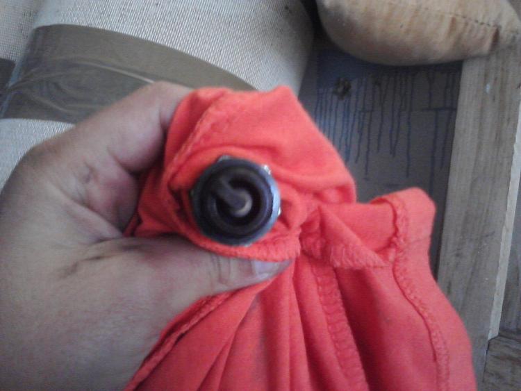

»Scσяρισ Posté(e) le 13 janvier 2013 Signaler Posté(e) le 13 janvier 2013 Bonjour/Bonsoir, Je vais vous expliquer mon problème : Hier je roulais, pendant 1km bloqué a 40 puis le spirit commence a monter dans les tours tout en ayant quelques trous. Sur le retour encore pire, carrément bloqué a 40, impossible de les dépasser. Ce matin, je démonte la bougie qui m'a l'aire d'être de la bonne couleur ( voir photos ) je vais taper une pointe, pareil. J'essaie de visser la vis de richesse, et baisse le ralenti qui était assez haut, mais ces encore pire, 10 km/h pas plus. Si vous avez des idées, je suis preneur. 1ere photo : avant la pointe 2e photos : après. Merci.

»Scσяρισ Posté(e) le 13 janvier 2013 Auteur Signaler Posté(e) le 13 janvier 2013 (modifié) Bougie changé pour une b8hs en raison de l'hiver, elle chauffe plus vite apparment. configuration, simplement un pot d'échappemment bidalot, j'ai démonter le carburateur toute à l'heure, j'ai un gicleur de 70 alors que la bougie est noire, normalement quand on met un pot faut augmenter le gicleur, ces sa que je comprend pas. Modifié le 2 mars 2013 par »Scσяρισ
alex33190 Posté(e) le 13 janvier 2013 Signaler Posté(e) le 13 janvier 2013 Bougie changé pour une b8es en raison de l'hiver, elle chauffe plus vite apparment. configuration, simplement un pot d'échappemment bidalot, j'ai démonter le carburateur toute à l'heure, j'ai un gicleur de 70 alors que la bougie est noire, normalement quand on met un pot faut augmenter le gicleur, ces sa que je comprend pas. ta un spirit normalment c'est culo court c'est b8hs pas b8es qui est culong long
XP7man Posté(e) le 13 janvier 2013 Signaler Posté(e) le 13 janvier 2013 rebonjour; concernant l'indice de ta bougie c'est l'inverse, plus tu baisse en indice plus elle est chaude et insersement.. faut revoir le circuit de richesse des gicleurs peut être, enfin la carburation! fais le faire par un pro, et si t motiv, si y a moyen assiste à la manip' , c'est tj des conseils ! bonne soirée
